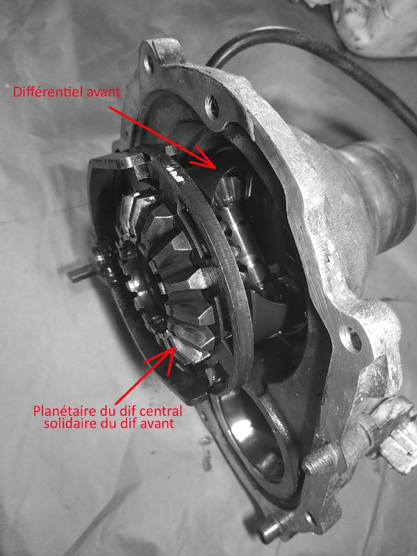

J'ai démonté le transfert pour contrôler s'il n'y avait pas de casse, et là....... un condensé engineering, en si peu d'espace faire rentrer 2 difs dont un blocable et un départ vers le pont arrière. :clap:
A l’intérieur de l'arbre creux passe le 1/2 arbre avant gauche
En plus rien n'a bougé, c'est solide.
Génial

si j'ai bien suivi, les anciens proprios roulait en 4RM tout le temps. Y'a pas de trace d'usure sur le planétaire central, c'est lui qui mange, dans ces cas là, non?
ça ressemble bien à une conception réussie dans ce cas là...

Sur ce modèle, tu peux rouler en 4x2, cette position de transmission, n'est pas idéale pour rouler au quotidien.
Ça force sur la bague de crabotage qui finit par s'user.
Dangel avait créé cette position pour un problème d'homologation, pour que le véhicule se rapproche le plus possible du 4x2 de série.
Comme il n'y a pas de viscocoupleur sur ce modèle il vaut mieux rouler en 4x4 permanent même sur route, le couple est reparti sur les 4 roues, et de toute façon, même en 4x2 la transmission arrière est entraînée.
