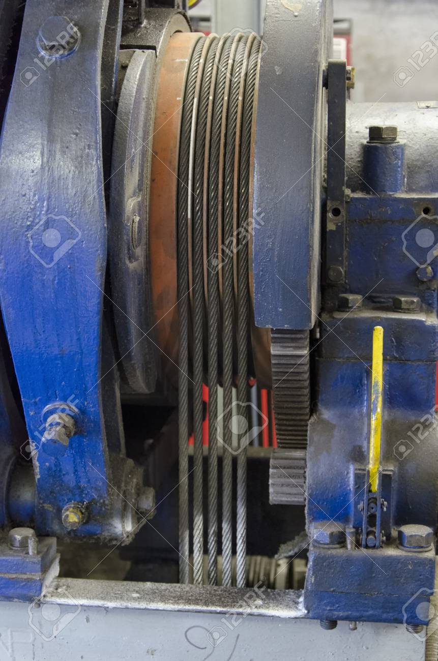

Ben moi quand les ascenseurs en auront j'y songerais ;)
Car dans ce débat on oublie l'incidence du sens d'enroulement du câble sur le tambour du treuil :(
Car c'est pareil pour nos treuils ! :prof:
http://www.tlmcables.com/catalogue_pdf/1.pdf
