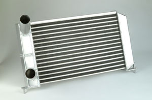

C'est quoi comme interco que tu as ?charly 60 a écrit :mon actuel gros intercooler,ca le ferait bien je pense![]()

le model pour 200tdi de chez(allisport)ou un nom aprochant,il fait quasiment la taille du radiateur.Mauresque a écrit :C'est quoi comme interco que tu as ?charly 60 a écrit :mon actuel gros intercooler,ca le ferait bien je pense![]()

Cest celui là ?charly 60 a écrit :le model pour 200tdi de chez(allisport)ou un nom aprochant,il fait quasiment la taille du radiateur.Mauresque a écrit :C'est quoi comme interco que tu as ?charly 60 a écrit :mon actuel gros intercooler,ca le ferait bien je pense![]()
Tu as pu faire la différence entre origine et Allisport ou tu as eu le Range avec l'Allisport direct ?
Si c'est toi qui a monté l'Allisport : des intructions de tuning de pompe & turbo t'ont elles été fournies ?
Merci pour ces réponses

Merci pour ces réponses ]c est celui la!je l ai fait monte par mon garagiste,si je comprend bien tu voudrait mon avis.
beaucoup,beaucoup ,de couple en plus,prise de tour plus rapide donc vehicule plus vif sur les premiere vitesse,plus de reprise,un vrai confort,par contre aucuneamelioration en vitesse de pointe,le turbo et l injection etait tres ouvert,j ai put redescendre les reglages de facon raissonable,en concervant une amelioration tres net des performances,ca marche mieu et en plus je l ai depuis 2 ans environ,autrement dit je l ai rembourse plusieur fois vu que ma conso est passe de( 13 a14) a (10a11) et que je fait 1000km par semaine,c est sympa sur la route,mais ca change tout en tt
si tu a d autre quetion,n hesite pas
