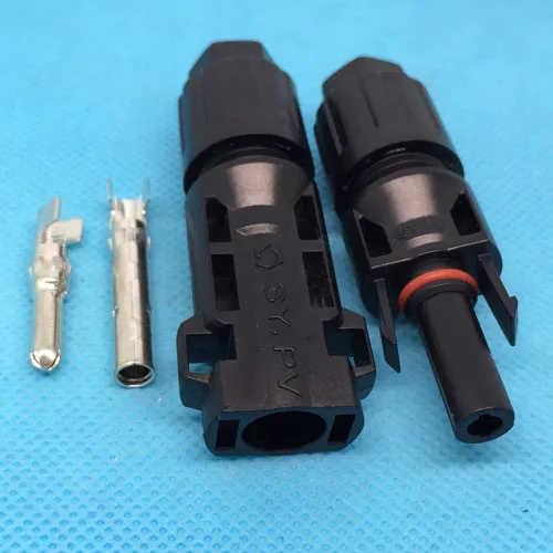

Prévois des fiches étanche entre la tente et le def si tu as besoin un jour de démonter la tente ..
Pour la tente et le toit du def : Image
Pour les fiches : Image
