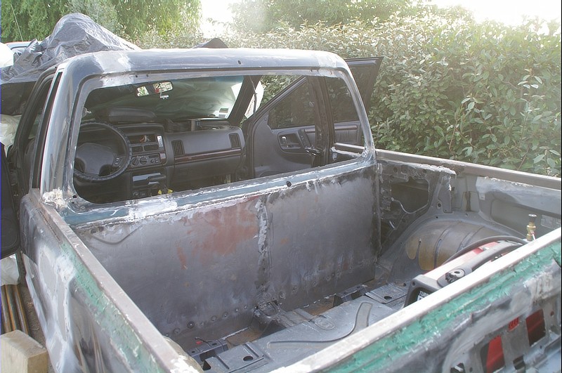

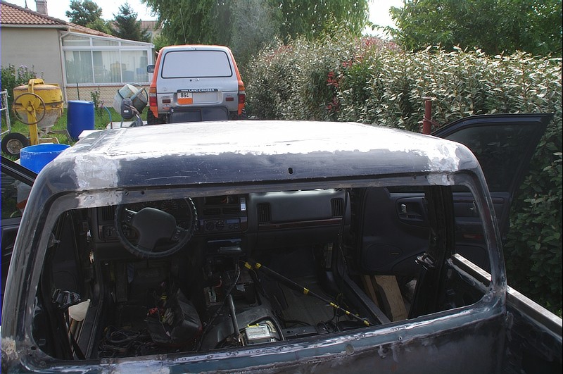

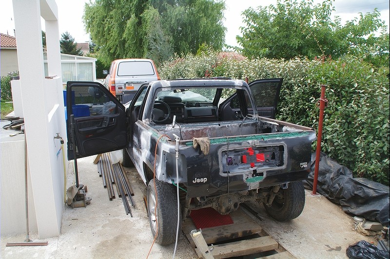

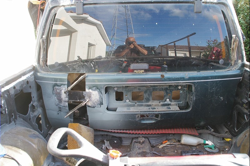

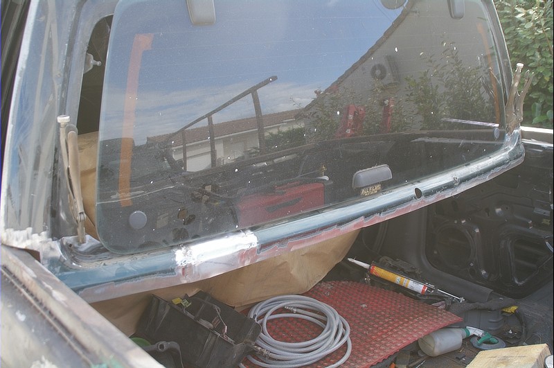

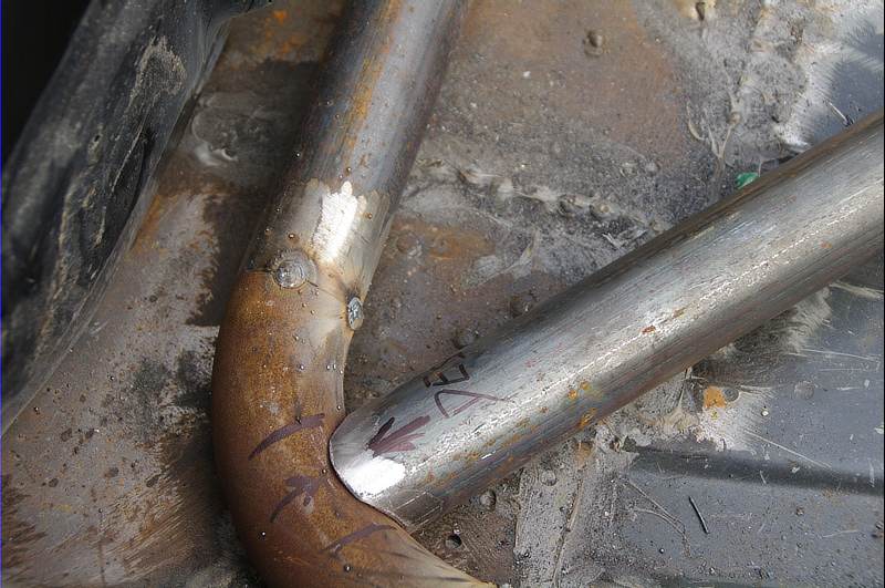

Je suis un peu en retard pour mettre les photos, en voici quelques une.
J'ai récupérer un hayon pour fermer la cabine et bien sur il est pas assé large donc coupage, ajustage, soudage.
En fait je vais pas utiliser tout le haillon, juste la partie supérieure de la partie inférieure.
Donc je après avoir coupé le haillon en deux je met les deux en place pour ajuster au mm.
Puis soudage d'un morceau de ferraille pour garder l’écartement
et après avoir boucher l'espace je coupe la partie supérieure au niveau des liserets.
Voila la cabine est fermé

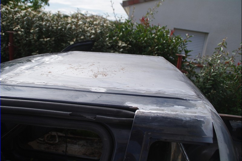

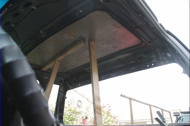

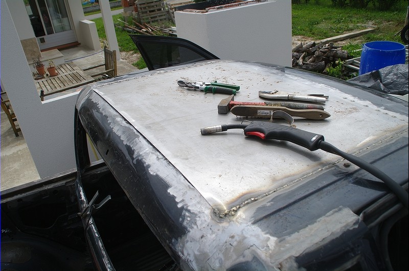

Fermeture du toit ouvrant
Quelques cales pour essayer de garder le bombé du toit

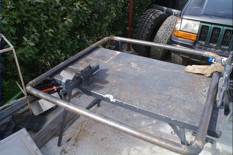

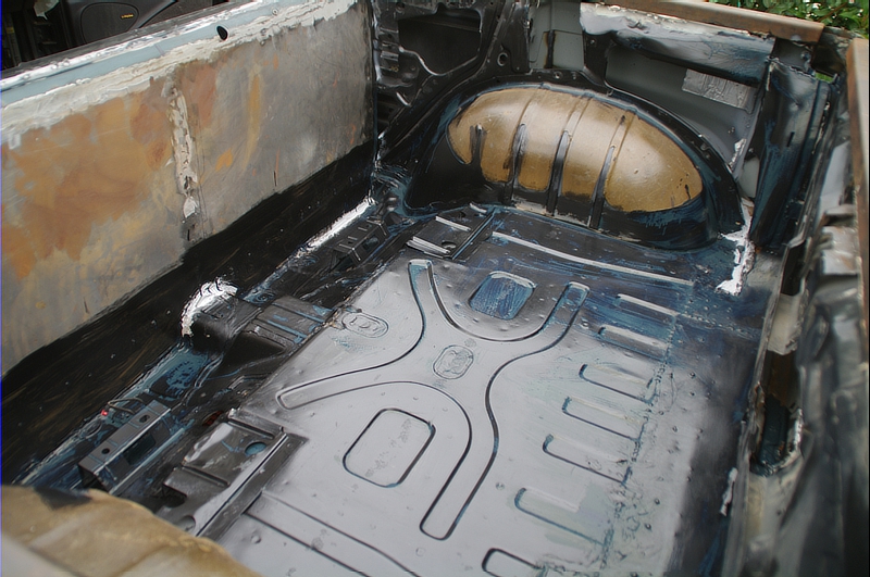

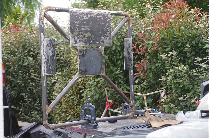

Renfort de benne
Ça aide le Pipemaster
Passage d'un convertisseur de rouille,
dans la benne aussi.
Puis une couche de minium avant la peinture définitive.
Manque plus qu'a couper les contres plaques et serré tous ça.
