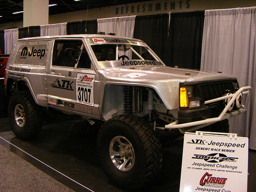

est au vu des tof que tu as mis pour la route un jeep un peut rehausse pour passer des 31 pour ma part te suffira largement .si trop rehausse est trop gros tu fera pas grand chose sur la route que tu utilise .
sinon la solution ultime 1 cherokee rehausse au max comme tu le veut avec des 35 et tout et tout pour le plaisir et un autre pour faire la route apres tous depend de ton budjet

c'est fou ce que t'es à coté de la plaque...
pour des routes comme ça, prends toi un subaru forester...
une jeep réhaussée sur des routes comme ça tu va te tuer si tu essayes de rouler vite.

c'est à chier visuellement, c'est à chier dynamiquement, et c'est fait spécialement pour que des mecs qui n'y connaissent rien trouvent ça beau.
ça c'est beau et efficace :

ta solution MAX est un cherokee monté avec une réhausse de 3,5 pouces et des pneus en 31. ;) Tu passes partout et la mécanique (transmission, pont, demi-arbre de roues, moyeux, boite) pourra supporter les modifs. Au dessus de 3,5 tu vas avoir énormément de problèmes de réglages à faire avec des risques certains de casses sur certains organes. Tout est fragile sur le cherokee une fois qu'il est modifié. :ouin:
Tu parlais de freinage d'urgence quand tu vois des trous ou des dos d'anes sur la route.
1- le cherok en 35, t'es sur qu'il va pas freiner.
2- si tu freines et que ça marche, tu vas au tapis.
C'est tout bonnement inconduisible sur route.
Autrement, le cherok en 31 et en 3,5" est un vrai plaisir. C'est un bon choix. :clap:
