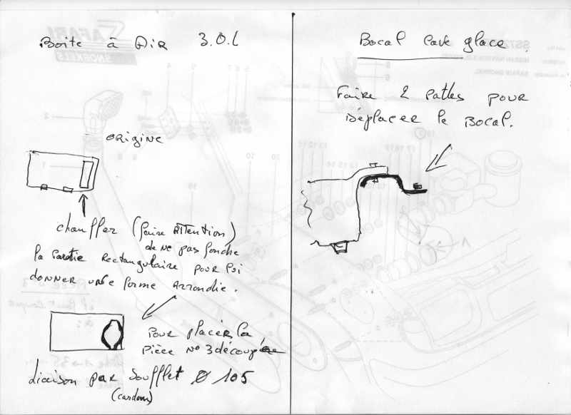

Voilà le montage de Méca06... Je ne mets que les principales photos avec MES commentaires (Merci de rectifier si erreur ;) )
***Pour Didi: C'est des miniatures... Il faut cliquer sur la photo pour la voir plus grande :diable: ***
Perçage de l'aile:
Raccordement sous l'aile:
Raccordements boite à air:
Astuces/Bidouilles:
Et voilà le résultat:
Merci encore pour le Partage Méca06 ;)

Va vraiment falloir commenter tes photos, Méca :D
Sinon...
Tu n'aurais pas mesurer la place sous l'aile, par zazar? :hein: :no:

Méca06
re: barres laterales TII
#66
Message par Méca06 »
Olivier S. a écrit :Bonne idée ;)
Sinon...
re
non
les dimensions pour les coupes sont sur la planche de safa, (coupe 1 et 2)
A+ Méca06
