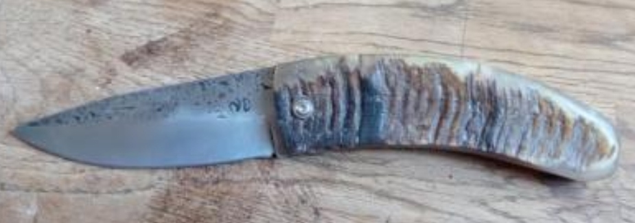

J'aime bien ce type de lame brute.
Vivre et laisser vivre...
Messages : 104708
#5885
Maintenant c'est fait par des artisans. Mais c'est tellement 'nature' : un bout de corne de chèvre ou de bélier, un bout d'acier, une tige pour faire l'axe.
C'est sans doute comme ça qu'etaient les couteaux pliants de nos ancêtres ?
