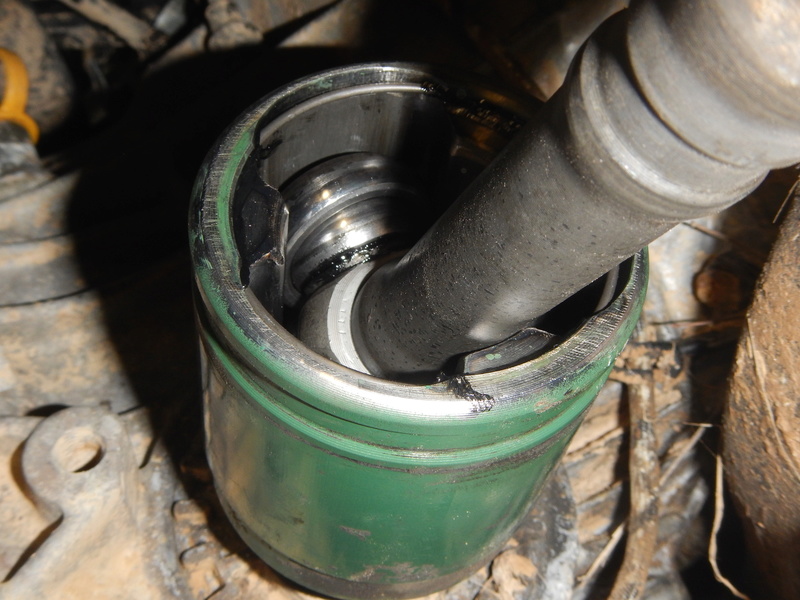

Petite révision de l'impreza TT:
en fait je vient de m'apercevoir que depuis que je l'ai, elle tourne avec les retour du bas moteur à l'air libre, ils étaient raccordés a rien, je sait pas ce qu'il a bricolé l'ancien proprio :no:
Bref, sinon, va lui falloire un snorkel, parce que le filtre à air à pris un bain d'eau boueuse :D
Mes 2 cardans av on rendu l'âme, en fait, les cardans d'origine a bille côté boite ne tiennent pas la réhausse :no: j'ai mis du foz, ça passe juste, mais faut pas plus de réhausse :D (suspatt oem foz + 1cm de cale)
cet après-midi je vais monter des ressorts plus rigides à l'arrière, car avec des ressorts ar de foz pour correcteur de charge, c'est bien trop souple :no:
j'en ai sous la main de foz sans correcteur, oem impreza berline, oem impreza break, et oem outback BG, je vais monter ce qui me paraît plus raide, mais pas trop !
Et en usinant un peu l'intérieur des bols, là où le bâton vient affleurer, on doit pouvoir gagner 1-2° :hein:
Je dis ça car je n'ai plus eu de réponse de GKN alors qu'ils m'avaient demandé de leur faire une copie de la carte grise il y a 2 semaines. Patience et longueur de temps...
