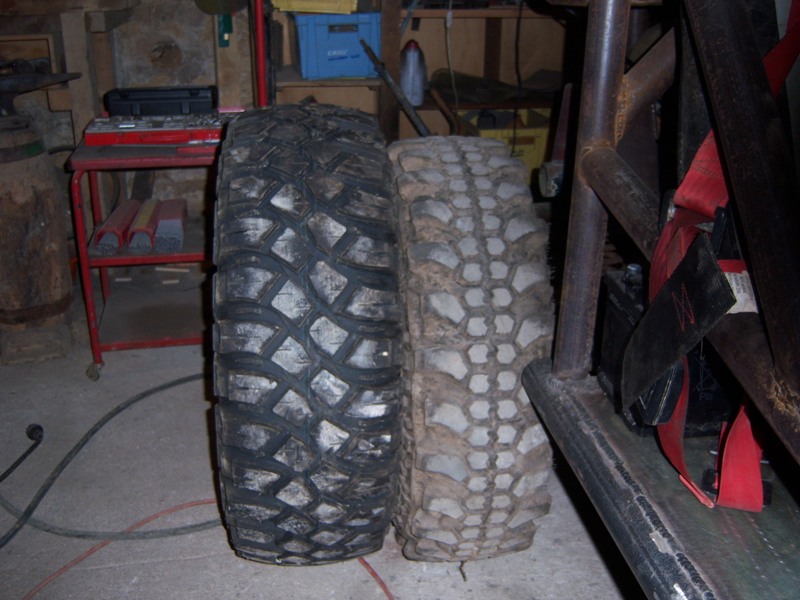

A coté de mes mud-max en 235 :

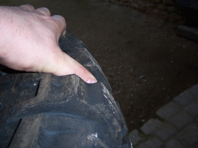

Et la, je vous jure, j'ai pas des doigts de pianistes :D :D :D

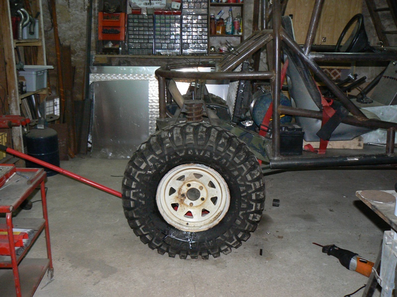

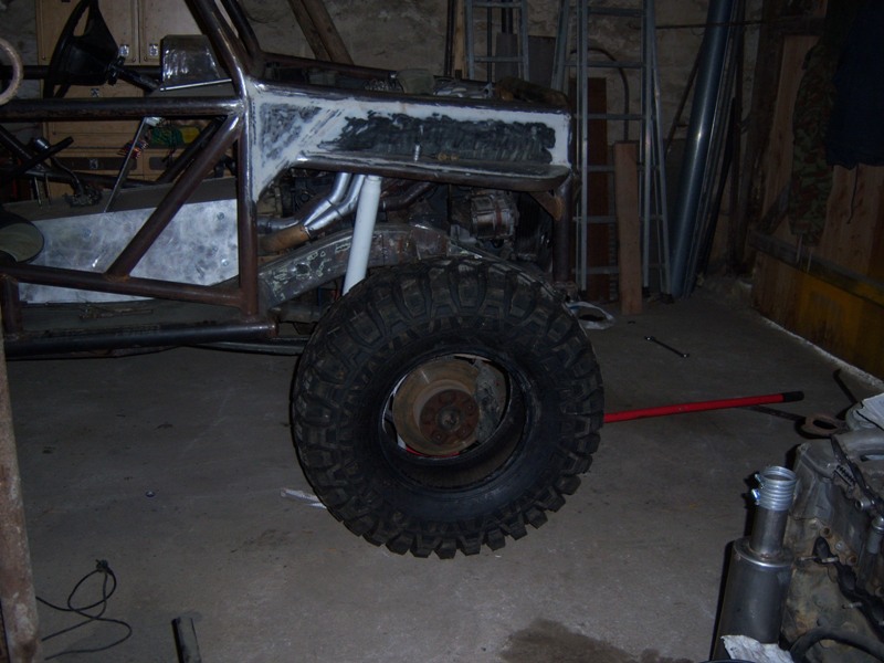

Quelques tofs.
J'ai monté 2 pneus pour voir.
Mes jantes sont vraiment pas assez large.
Je suis actuellement en 7". Je pense qu'il me faudrait au moins du 8", mais que 9" serait mieux.
Donc j'ai dans l'idée de couper la jante sur l'extérieur et de souder un anenau de 5cm de large pour resouder ensuite la demi-jante ainsi coupée.
En plus, en croisement maxi et en braquant la roue a fond, je viens toucher l'amortisseur.
Donc, je vais d'abord modifier la jante, ce qui aura pour effet d'emmener le pneu vers l'exterieur. Ca devrait suffir. Sinon, il faudra que je modifie la position de l'amortisseur.

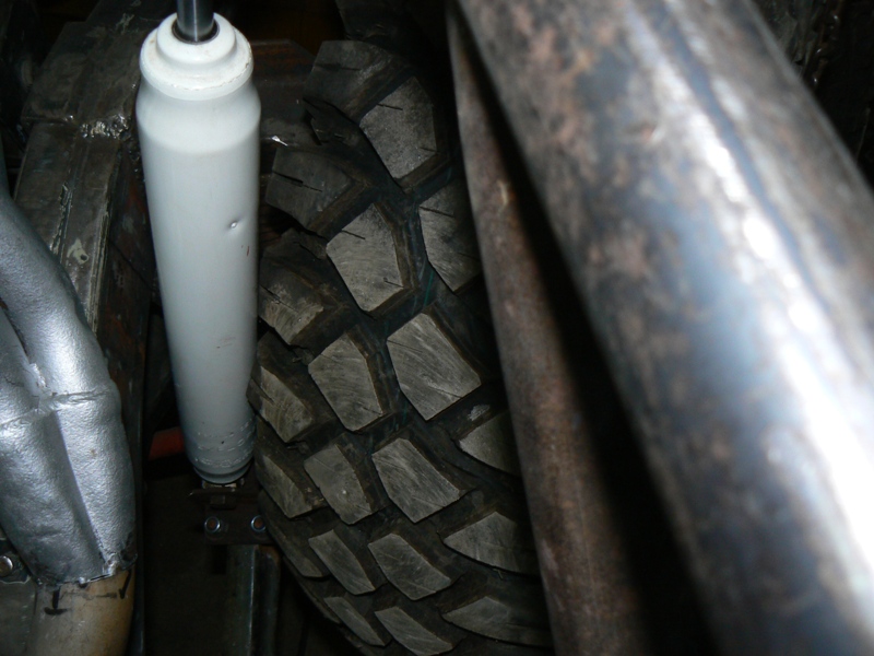

Et la le travail le l'amortisseur en braquand a fond. Ca me plait pas. J'ai bien fait d'attendre avant de faire l'autre coté. Il faut que je reflechisse un peu :no:
