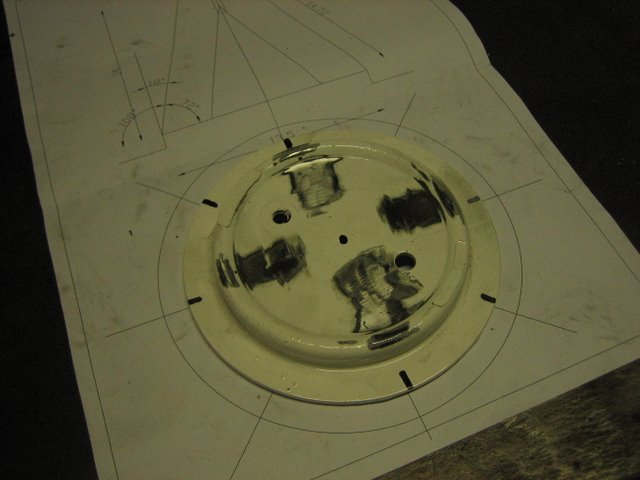

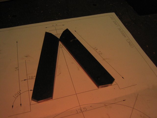

coupelle peinte à décaper
coupelle décapée suivant les pointillés

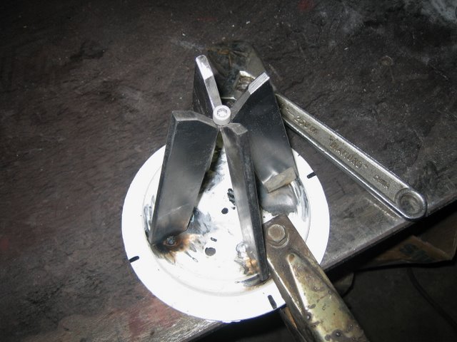

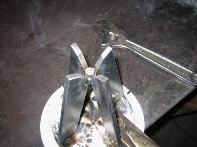

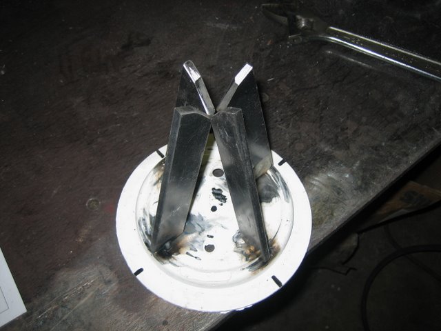

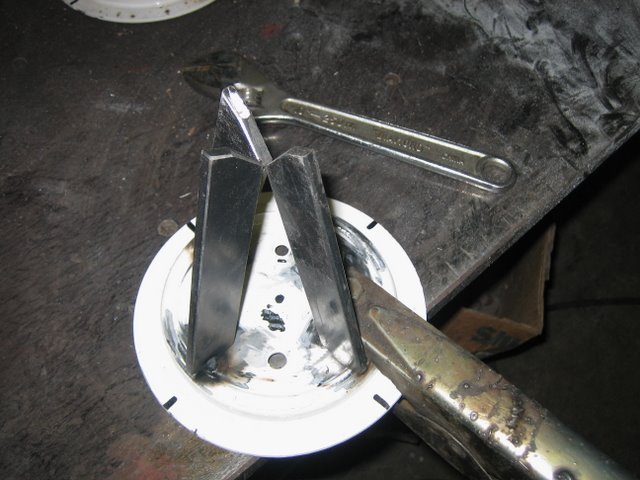

Les branches (4) avec quelques cotes (plat de 30x6mm)

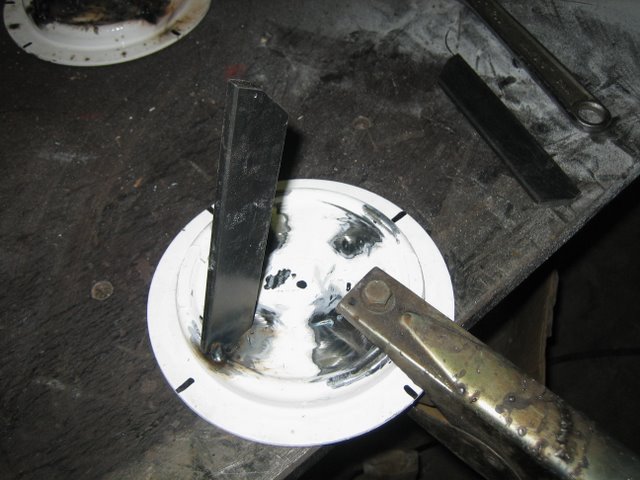

pointages
une tite cale de 6mm qui va bien

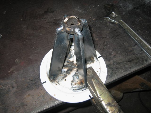

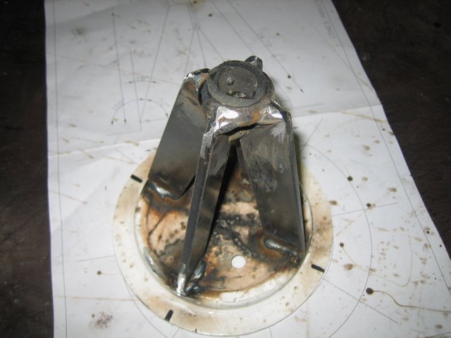

petite touche personnelle
petite rectification

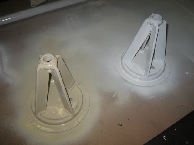

finitions

3 pattes furent suffisantes ;)
mais bon.. qui peu le +.... :D

C'est plus chiant a mettre les boulons avec 3 pattes à 120°.

Fais l'essai un jours, tu en soudes seulement 3 à 120° et apres dis moi ce que tu en penses.
JE me suis fais avoir, il a fallut que je change la boulons le temps de les refaire à 4 branches.

huron.01 a écrit :Fais l'essai un jours,
mais j'ai souder en lieu et place ;) donc pas embeter a boulonner.. :D

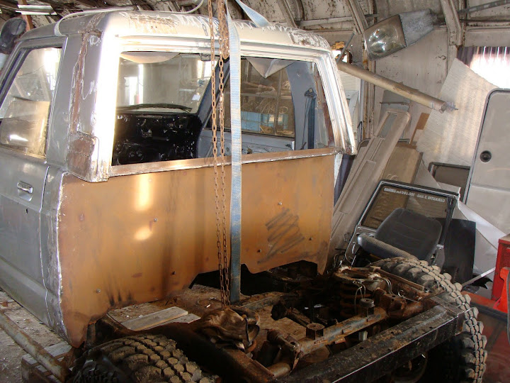

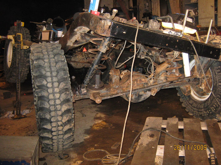

tiens.. vala une vue d'ensemble(caisse reposé sur chassis).. :p ca passe peut etre..mais je ferais pas.. :mad:

Nan, je jette dimanche, o'ptit doigt le pont arrière :D
