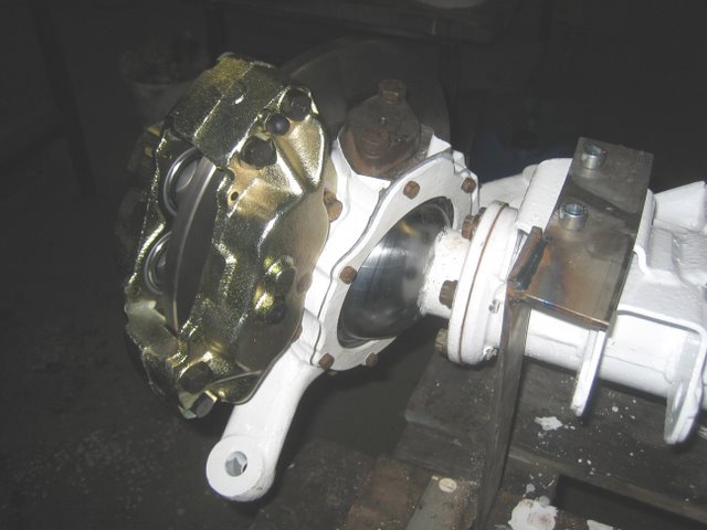

Pour vérifier si chaque chose est à sa place......montage des étriers de freins
essai de présentation des mains meneuses renforcées: elles ne rentrent pas dans le logement du moyeu....ça fait chier. Bon, essai avec les anciennes: et là grand moment de solitude.....Allo, Tonio, y'a une couille dans le potage :confused:
Les arbres de joints seraient-ils trop court? Ben je pense que le probleme vient des disques de freins, pas la bonne ref. :malade:
Donc, il faut que je compare, entre les anciens et les nouveaux: joints homo, fusées, disque de freins :hein:

Je ne m'en rappelle plus de trop, ca fait longtemps que j'ai plus changé de disques, mais... t'aurais pas monté les disques arrière?? :D

Les disques n'ont rien a voir dans ton souci !
A part si ils viennent toucher la fusée ou le pivot, mais dans ce cas la tu le verrais en tournant le moyeux ! ;)

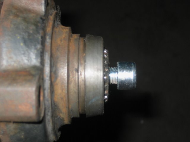

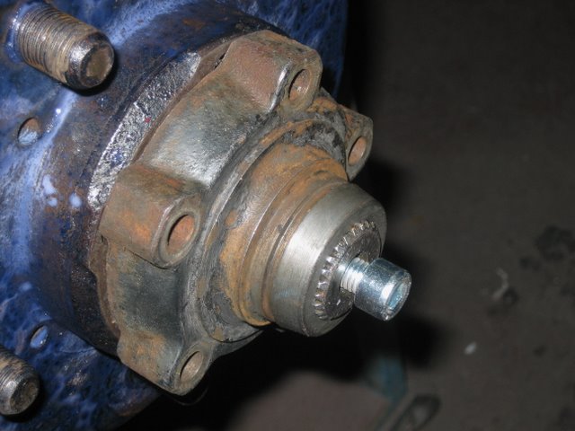

beurk a écrit : Image
C'est ballot de ne pas tirer le joint cv jusqu'au bout, à grand coup de masse dynamo :D
Donc le circlips tombe pile poil, comme celui de guillaume.
En revanche, un coup de tour corrigera la tite erreur de commande des mains meneuse :diable:

Feub a écrit :Je ne m'en rappelle plus de trop, ca fait longtemps que j'ai plus changé de disques, mais... t'aurais pas monté les disques arrière?? :D
Mouarf, trop dure :D
Pour le frottement, c'est juste le flasque pare-boue qui touche :diable:
