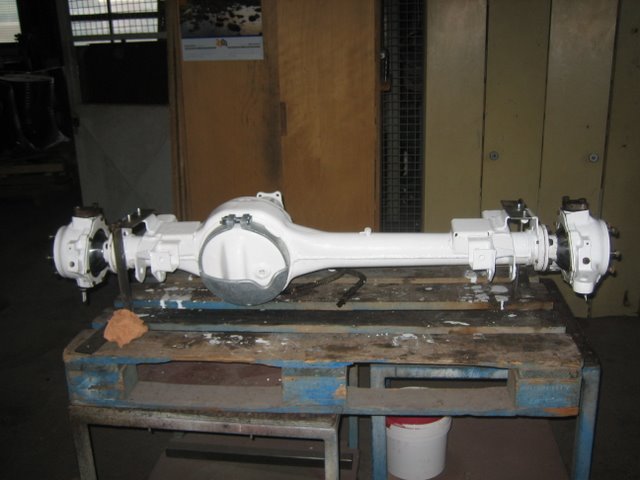

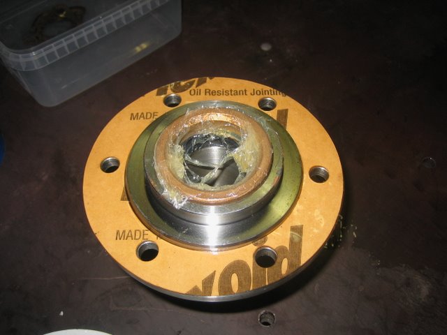

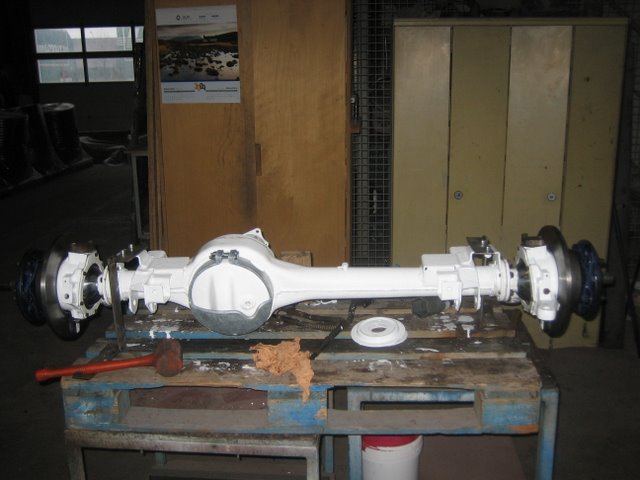

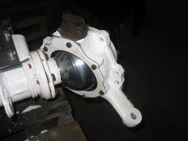

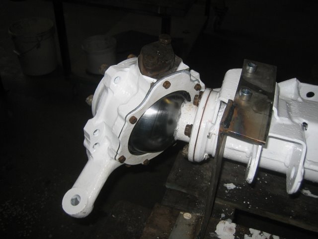

Mise en place des joints de bols, histoire de voir si l'étanchéité est correcte
Pas de jeu, la mise en place des joints augmente la résistance à la rotation, donc c'est bon
Voilà ce qu'il reste à monter
Si vous êtes sages, demain les joint cv et les moyeux

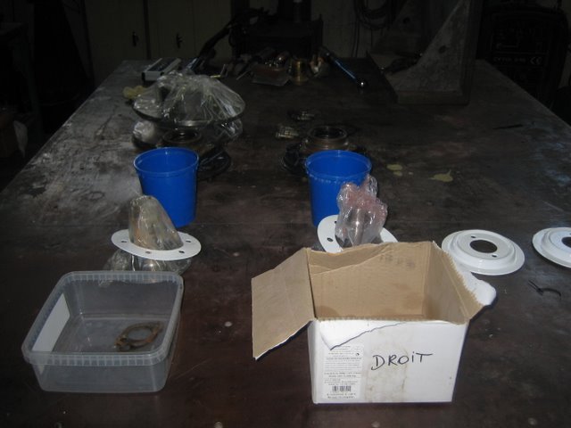

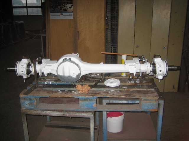

Beurk tu es sure que ça marche ça ? :(
Et Disco 3 S pour l’extrême !
Messages : 15175
re: Parlez moi d'amour
#533
Antho a écrit :Image
On suppose qu'il a calculé au prorata de la distance ajoutée .... non ? :hein:
heu , les 2 seaux bleus , ils se montent où :diable:
TONIO7#
Messages : 269
#534
Message par TONIO7# »
difficile a calculer, car deux angles, mais il en est capable ce con, de toutes manières, faut que ce soit serrer
et beurk, belles soudures, et continues ,
plus tu avances moins j'en aurai a faire, voir rien, c' est cool

Antho a écrit : Beurk tu es sure que ça marche ça ? :(
rover17 a écrit :On suppose qu'il a calculé au prorata de la distance ajoutée .... non ? :hein:
Plus compliqué qu'une simple règle de 3 :D

T'as l'air bien parti... pour monter le volant du mauvais coté!!! :D :D
beurk
Messages : 16991
#537
Message par beurk »
Feub a écrit :T'as l'air bien parti... pour monter le volant du mauvais coté!!! :D :D
Ah bon, y'a un sens pour monter les pivots d'une voiture conduite à droite :D

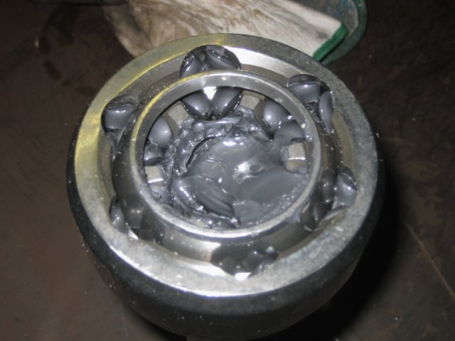

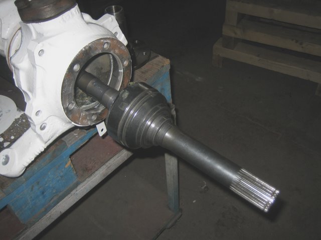

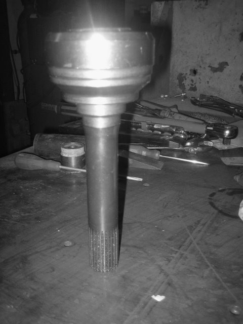

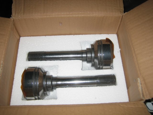

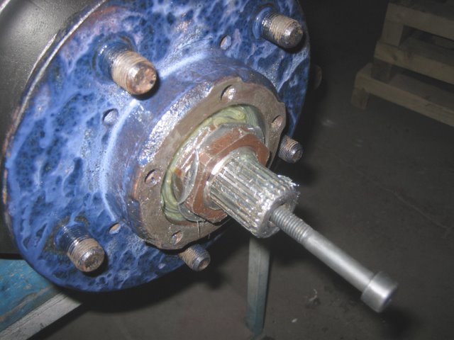

1/2 arbres avant, bague de maintien du clip intérieur de joint homo
la boite magique
Opulence

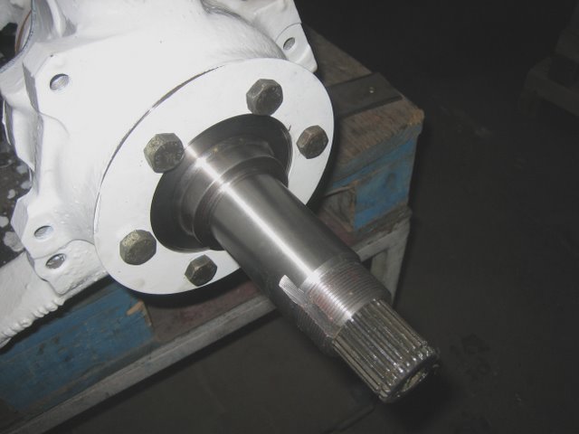

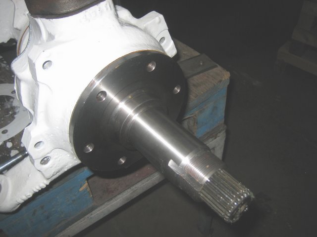

fusées

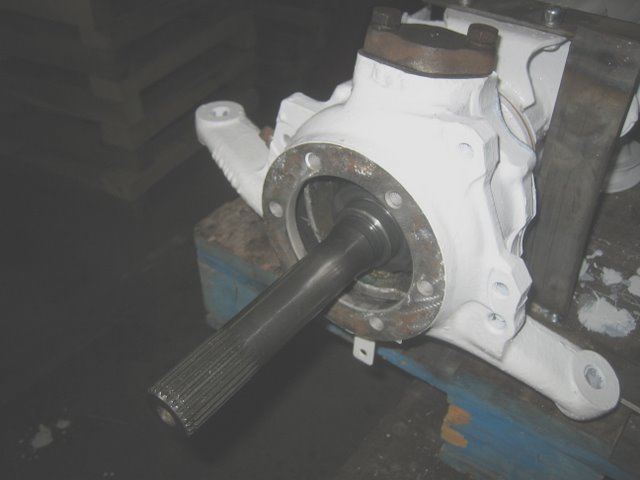

#539
Message par beurk »

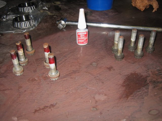

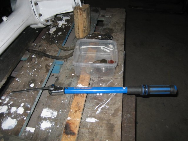

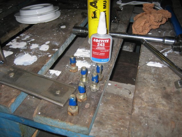

Puis serrage au couple
Etape

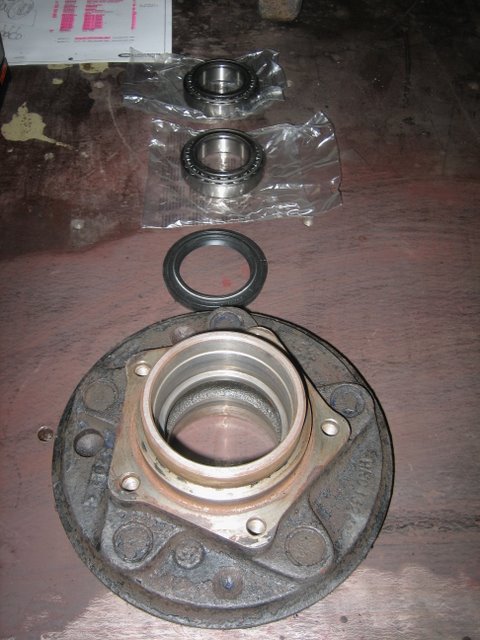

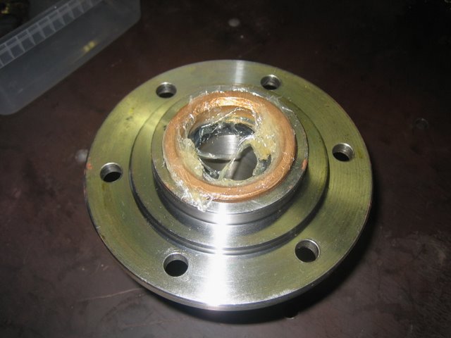

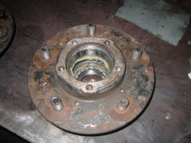

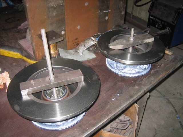

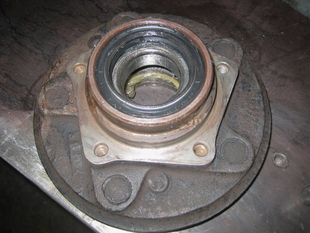

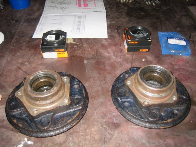

Vient le tour des moyeux, avant cure
purge et dégraissage
remontage roulementsx2 + joint spy intérieur
puis le tour des disques (et c'est là que ça dérappe)
Montage sur fusée, serrage......le disque frote un peut sur le carter de pivot (merde)....je dessere un peu....ça va...
