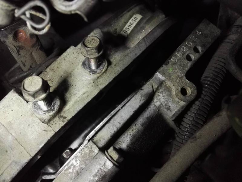

Raaah, tout allais nikel et là, impossible de remonté la boite ça me fou en rogne :rah:
Y'a plus que ça mais rien à faire, ça bouge plus ...

SXS_Windham a écrit :Raaah, tout allais nikel et là, impossible de remonté la boite ça me fou en rogne :rah:
maintient la bv en pression légèrement et tourne le moteur pour que les cannelures s'alignent ;)

T'a bien centré le disque?
Comme Guillaume t'a écrit tu doit tourner le moteur pour aligner.
Il faut lever le cul de boîte ou l'avant du moteur. Ça doit rentrer tout seul, mais les 2 goujons du bas foutent la merde. La tôle de fermeture de la cloche en dessous peux aussi coincer ;)

je connais pas vos caisses
mais espace a l'échelle des boulons , c'est entre 2 a 2,5 cm
les cannelures son déjà engager
il m'est arrivé une couille du même genre , ou le roulement dans le volent moteur c'était maté

M201 a écrit :je connais pas vos caisses
Hum pas sur,
y'a trop d'espace pour que l'arbre de boite soit arrivé au roulement de VM ou que ça soit un pion de centrage qui bute.
ou alors la butée est sortie de son guidage et bute sur le mécanisme, mais j'en doute, vu la position de la fourchette, la butée doit être en retrait vers l'arrière de la BV

Sur la photo la boite est à fleur des pions de centrages et la butée est bien vers l'arrière de la boite. J'ai centré l'embrayage avec un centreur.
J'étais persuadé que les cannelures était déjà engagées mais peut être que non ... je vais essayer en tournant via la poulie acc.
Je pense pas que le roulement du volant moteur puisse partir en couille :hein:

elle est de niveau part rapport au moteur :hein:

Il faut lever un peu le cul de la boite et/ou pousser un coup le moteur pour que tout soit parfaitement à niveau.
Je réessayerai demain ;)
