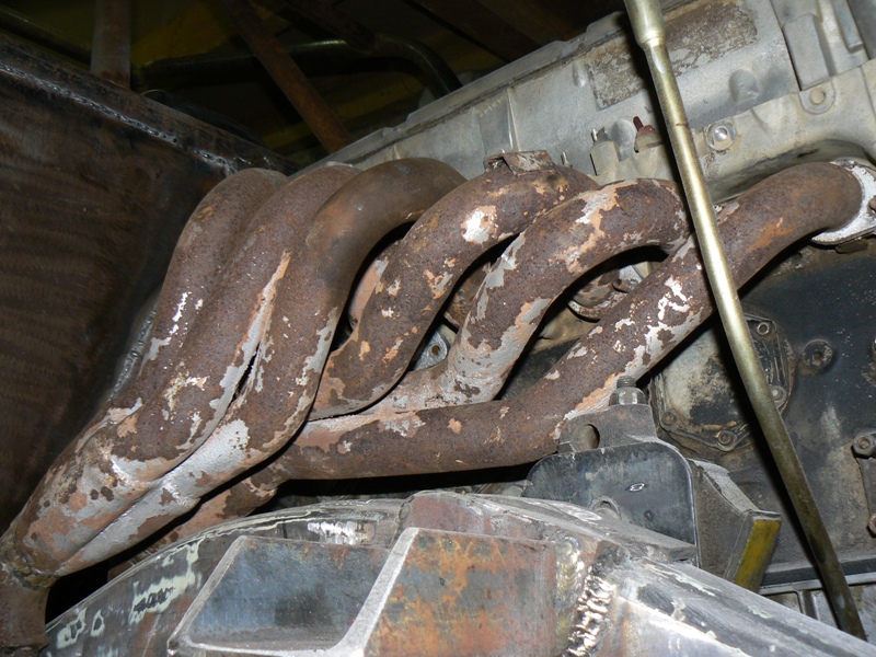

J'ai reçu mes collecteurs. Alors hier soir, je suis allé les positionner rapidement pour voir :
Ca, c'est que que l'on verra dès que je ferais un croisement de pont :D :D :D

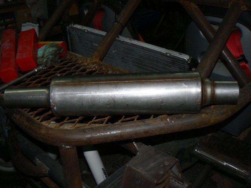

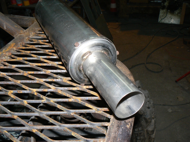

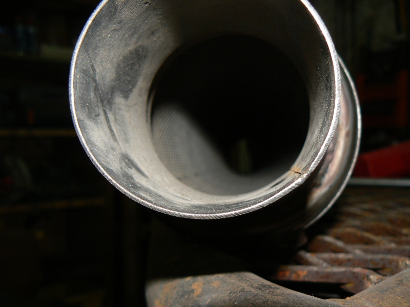

j'ai aussi reçu un silencieux que j'ai acheter à un gas sur le WEB.
Il est neuf et viendrait du monde de la course mono-place :diable:
Je le trouve vraiment super, car démontable (genre certains pots de moto), son diametre est vraiment faible, ce qui va me permettre de la caser bien a l'abrit et sans rien qui dépasse. Son diametre d'entré est du 60,3 et la sortie 68mm.
voila ;)

Ensuite, j'ai commencé la restauration des collecteurs. Tout d'abord en coupant la sortie des 3en1 qui était vraiment pas bien faite... Ensuite, un peu de débosselage, brossage. Pour terminer cette premiere étape par une bonne couche d'acide phosphatique. Ce soir, rebrossage et si nécessaire, re-couche d'acide.
Ensuite, j'acheterais ca quand j'aurais resouder les sorties :
http://www.restom.net/echappements-rest ... ts-188.htm
Ca sera pas la perfection, mais ca me permettra de proteger un minimum mes nouveaux jouets :D
Alors que l'acide commence a faire sont travail, on commence a re trouver la couleur de l'acier sous la rouille, qui finalement est très superficiel :cool:
