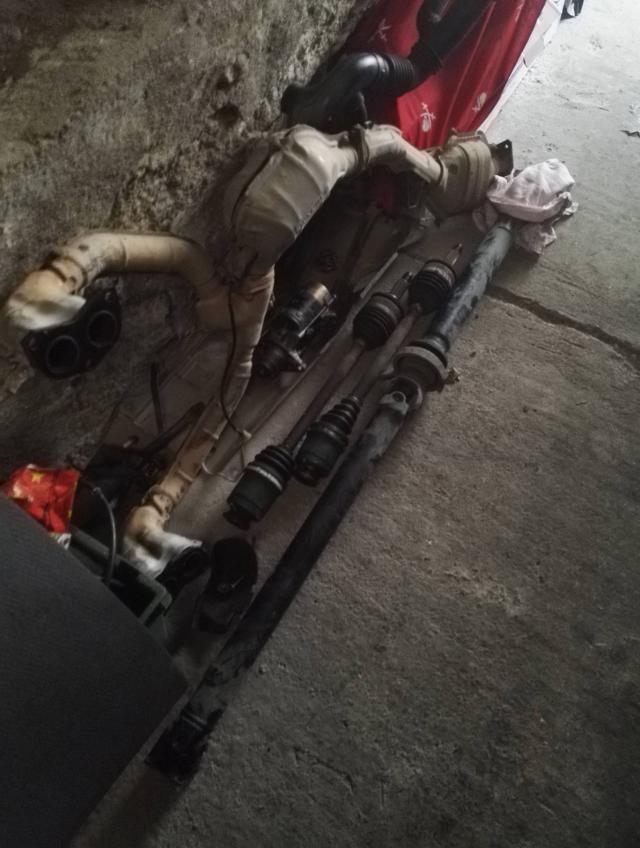

En tout cas, pour moi la boite est prete à tombée !

SXS_Windham a écrit :En tout cas, pour moi la boite est prete à tombée !
Elle est malade ou tu vas juste lui apporter une modification :hein:

Message par SXS_Windham »
Embrayage ;)
J'y suis passé il n'y a pas longtemps. Ces pièces bien rangées me rappellent des souvenirs

SXS_Windham a écrit :Une grosse tôle en U boulonnée par 3 vis de 14 de chaque côté qui protège là ou l'arbre se fixe sur le diff. ça laisse quand même le cul du diff exposé mais si ça vient à taper ça sera sur cette plaque.
Ouai'p c'est d'origine !
T'a carrément viré les Cardans :D .

Subforest72 a écrit :Ouai'p c'est d'origine !
Erreur classique du débutant soub?
Conseil du jour: c'est plus rapide de sortir le moteur que la BV... :D
En 1h30 c'est au sol...
Pis c'est plus facile de rentrer le moteur sur la BV que le contraire. ;)
Et subaru forester 2.5L bva

mimouss a écrit :Erreur classique du débutant soub?
Bonjour,
Tu le sors complètement ou tu ne fais que l'avancer?
Pour le sortir, faut quand même avoir une chèvre sous la main

Bah, pour tomber la boite, faut bien tomber les cardans :hein:
J'ai entendu plusieurs fois que c'était plus simple de lever le moteur, mais comme dit Olivier0981, faut avoir de quoi le lever ...

SXS_Windham a écrit :Bah, pour tomber la boite, faut bien tomber les cardans :hein:
Bon Noël les subaruistes :alcool:
Guillaume va te répondre que c'est inutile de sortir les cardans côté roues (si,si, je le sais :D ) mais moi, je n'ai pas réussi: il a fallu que je les enlève, moi aussi, pour tomber la boîte. Mais bon, moi, je devais la remplacer, cette boîte :cry:
