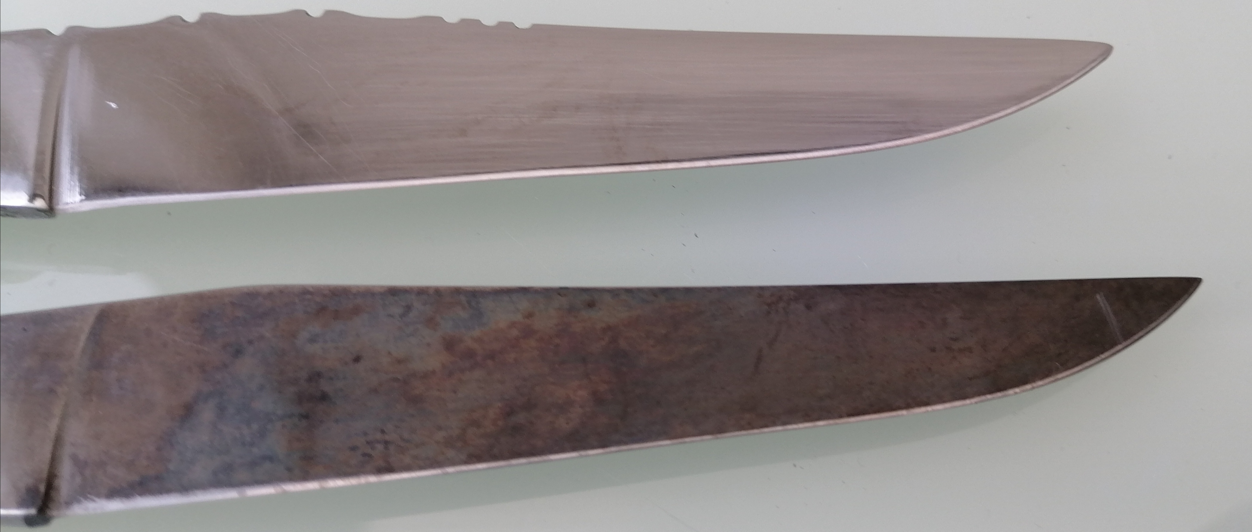

> Ceux qui ont l'intention de s'offrir un couteau.
Souvent les artisans proposent des lames en XC75. NON INOX... il y en a que ça rebute : ils imagient la lame qui rouille ! De leur faute parce qu'ils ne sauraient pas l'entrenir.
Le XC75 est très facile à aiguiser et les artisans savent en faire des lames qui conservent longtemps leur tranchant. C'était le métal du couteau de poche de nos grands pères. Ils ne juraient que par la LAME CARBONE. Faut dire que les lames inox n'existaient pas dans leur jeunesse. Et l'expérience leur faisait préférer le XC75.
Ça rouille pas le XC75 ! ! Ça craint l'eau. Voilà deux lames qui servent aux repas, une en inox et l'autre '' carbone ''.
Il suffit de se contenter de l'essuyer à la fin du repas.
N'hésitez pas !
