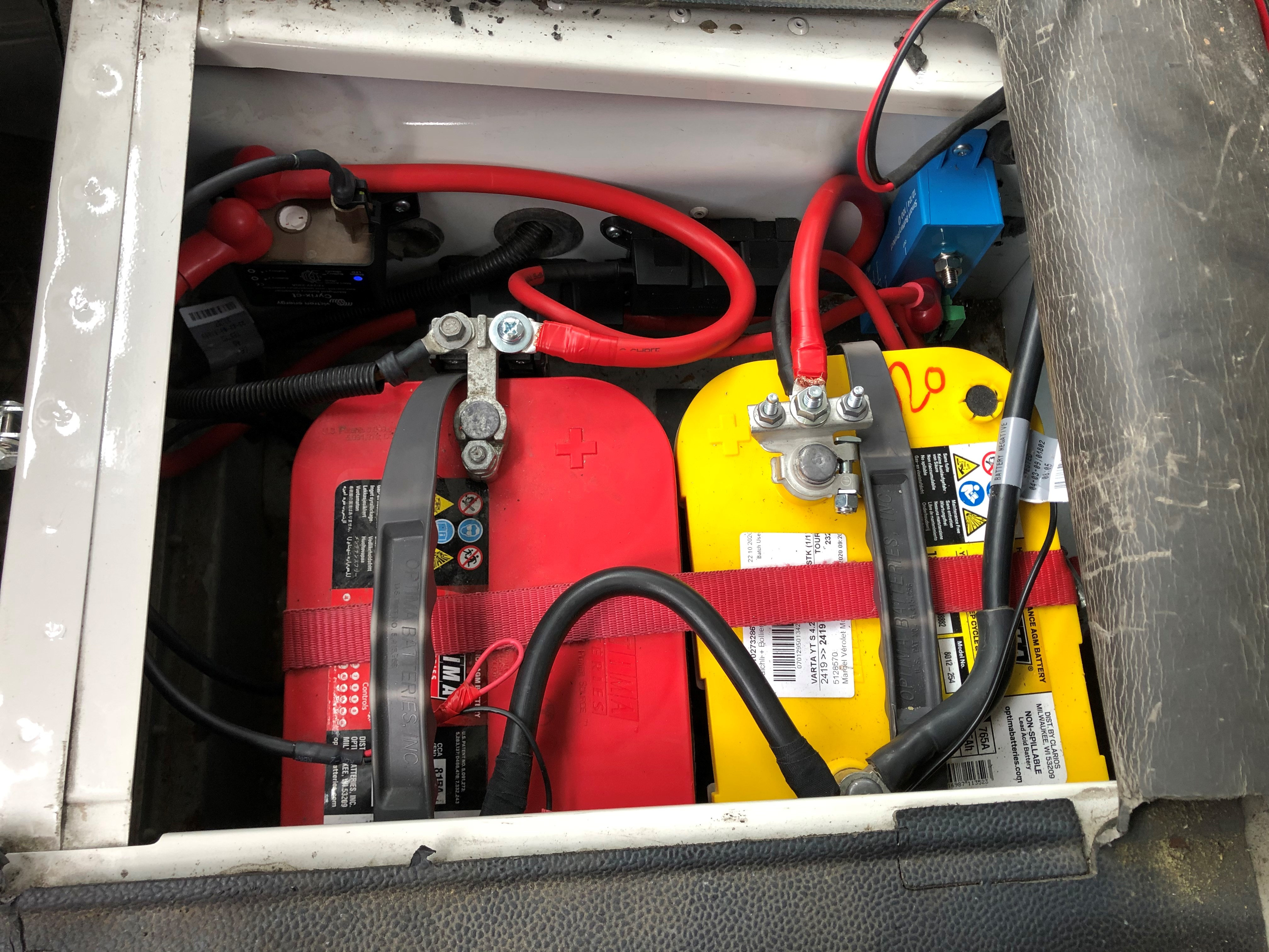

Montage de la deuxième batterie dans le def...
ainsi que de la protection contre la décharge.
Toute l'électronique vient de chez victron...
Je compte mettre le tableau sous le siège passager... mais la suite des travaux après la pluie^^
Rem's
Messages : 5117
Localisation : Lyon
re: 110 2.4Tdc
#507
Message par Rem's »
Hello :)
C'est quoi la protection contre la décharge, ça coupe tout le circuit en dessous d'une certaine tension de batterie j'imagine :hein:
dayer1313
Messages : 5156
Localisation : JN36LF
re: 110 2.4Tdc
#508
Message par dayer1313 »
exactement,
j'ai pris le modèle 100A, je pense avoir de la marge.
Les câbles, j'ai mis du 25mm² pour le limiteur (avec fusible 100A)
et du 40mm² pour le coupleur (avec fusible (avec fusible 225A)
https://www.swiss-green.ch/fr/coupleurs-et-deconnecteurs/39283490-deconnecteur-batteryprotect-12-24v-100a.html
comme c'est un appareil victron, il est pilotable via bluetooth, tu peux configurer les seuils de coupure et de démarrage.
L'appli est bien foutue.
J'ai quelques produits de chez eux et j'en suis content.

Un support pour le frigo dans le coffre du def.
Je viendrais le fixer avec deux rails aéro.
