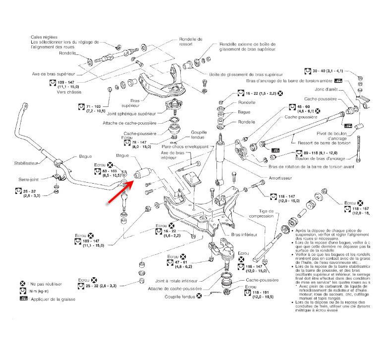

je roule tres peu depuis la decouverte de la casse mais c est certainement cassé depuis longtemps , c est imperceptible au volant
c est cette piece ci que je dois commander
http://www.euro4x4parts.com/pieces/sky1000-1328_bagues_silent_bloc_triangle_de_suspension_superieur.html

Non, cela correspond aux silents blocs du triangle supérieur.
C'est plutôt à cela que je pense:
http://www.euro4x4parts.com/pieces/skx1 ... rieur.html

c est bizard sur mon eclaté cela correspond au triangle inf

pegase a écrit :c est bizard sur mon eclaté cela correspond au triangle inf
Salut
Tiens, tu as raison, :hein: appelle Euro4x4part's, ils ont un souci de photo qui ne correspond pas à la désignation du produit. Ils ont mis la mauvaise photo au mauvais endroit. Il vaut mieux les appeller pour leur signaler cette erreur
