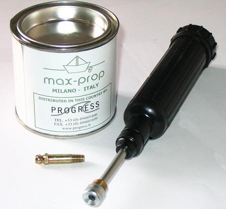

Anjuna a écrit :C'est çà :
Le tube rigide aspire quand tu pompes sur la poire rouge et le liquide part dans le tuyau souple ;)
J'utilise aussi ce genre de pompe depuis quelques années .... c'est bien pratique et à 1€ le truc quand ça pète c'est la poub .
Pour le graissage des transmissions j'ai acheté une petite pompe à main terrible .... ça évite les contorsions de ouf qu'on est obligé de faire avec une pompe classique sans compter qu'il faut 3 mains :mad:

Message par Slecq »
je déterre le topic.
Anjuna: au début tu dis que tu as acheté cette pompe car 2viscosités différentes.
Tu as acheté 2 fois la pompe et une sert pour une huile en particulier ou tu ainsi que la pompe est facile à nettoyer?
car pour l'instant je n'ai que cette salo***** de pompe à main qui nécessite des muscles surpuissant et d'être allongé sous l'huile qui déborde.
du coup, j'aimerai acheté une pompe à main, mais s'il en faut 2 pour le véhicule (80W90 pour BV+BT+pont avant, et spéciale pour le LSD) ca m’enquiquine un peu
