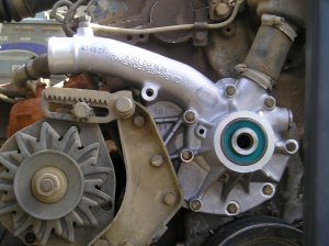

Voici ma contribution à la partie méca G : changement de la pompe à eau sur un 230 type 460 .

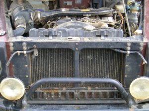

Dépose de la calandre
le radiateur a besoin d'un bon coup de nettoyage :o :

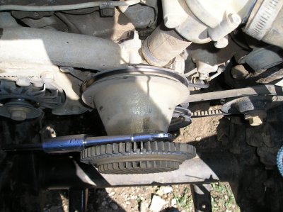

puis dépose du thermo coupleur .pas évident à trouver l'astuce pour le débloquer :( .(il faut bloquer la pompe à eau avec une clé allen de 6 dans l'orifice prévu à cet effet ,et ça va tout seul :cool: )

Et voilà la pompe hs
Démonter toutes les vis ,puis remonter la nouvelles pompe
Voila ,il n'y a rien de compliquer à faire .la seule difficulté ,c'est de trouver l'astuce pour demonter le themo coupleur...

En ce qui concerne le radiateur , le fait de l'enlever m'a rendu le travail beaucoup plus facile ( plus de place pour travailler ) et en plus il avait vraiment besoin d'un coup de nettoyage ...
