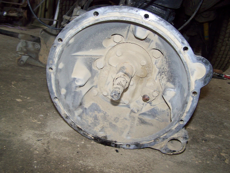

re: 4L spéciale
#54
Cata aussi lave son land ... mais ça n'empêche pas d'avoir de la boue qui rentre là où il faut pas et qui qq temps plus tard te bloque tout ...
demande à cata ! ça lui est arrivé.
le preuve en photo qui nous a expliqué pourquoi il ne pouvait plus passer de vitesse (pas immédiatement après la sortie ... je peux lui demander si tu veux ...)
et ça quand c'est rentré pendant la sortie ... tu peux faire ce que tu veux ... ça ressort pas comme ça ...
:malade:

#55
Message par mimouss »
pour la cloche d'embrayage,
il faudrai percer le carter en haut et en bas , tarauder et mettre un bouchon.
comme ca apres une sortie :
- desserage du bouchon du haut ,
- mise en route moteur avec la cloche remplie d'eau au point mort embrayage embrayer
- desserage du bouchon du bas pour vidanger
- laisser tourner quelques temps pour chauffer et secher le tout
- remetre les bouchons pour une question de resistance du carter et eviter l'intrusion de trop de merde... ;)
et surtout ne jamais graisser la portee de la butee d'embrayage. la merde ( poussiere de carbone surtout ) colle a la graisse et ca fini par gripper ;)
