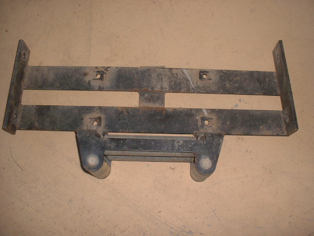

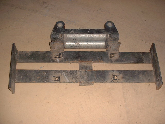

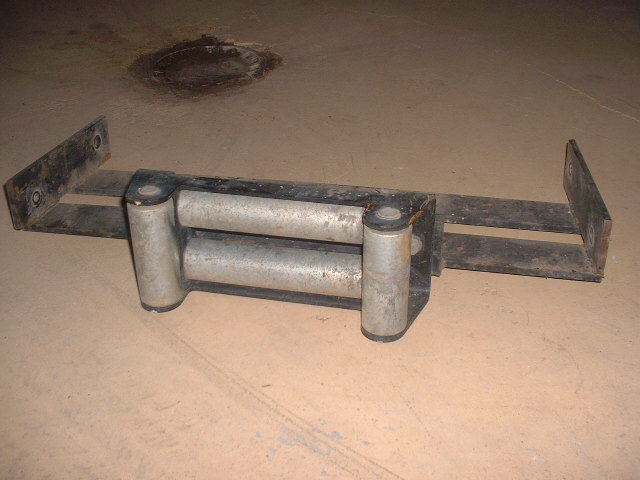

skyfish
Messages : 2694
re: treuil
#56
Message par skyfish »
c'est une platine pour pajero, mais après tout, il te suffit de regarder ton chassis pour positionner correctement la platine sur le chassis et pour y transmettre les efforts longitudinaux lors de la traction au treuil
les 2 montants de chq coté supportent les 4 écrous qui fixent la platine aux longerons
vue de dessus, les 4 trous correspondent à la fixation du treuil sur la platine
j'ai soudé 2 petites pattes pour fixer le guide à la platine
et un renfort longitudinal en dessous de la platine pour rigidifier
en espérant que ça t'aidera
bonne continuation
