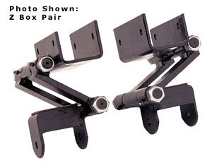

et en conbinant un truc comme ca?

Je ne fais pas le Rockrawling ! Les Z BAR ne sont pas compatible avec des amortos de "faible" débattement...

RE,
Je reviens sur un detail, aprés avoir reflechi à ca.
au sujet de l'axe // aux lames pour permettre la rotation.
c'est vrai pour le cas en photos, mais il me semble qu'en fait, ce qui compte, c'est que cet axe soit // a la ligne imaginaire reliant les yeux de la lame maitresse... ce qui , pour certain cas, n'est pas tout a fait pareil (je pense notament à mon cas, lames recintrées et renforcées).

wildbear a écrit :RE,
tout a fait, ,ca doit etre parallele a l'axe de pivot du pont, mais ce qui revient à dire parallele a la lame lorsque celle ci est en compression maxi, non ? :?:
