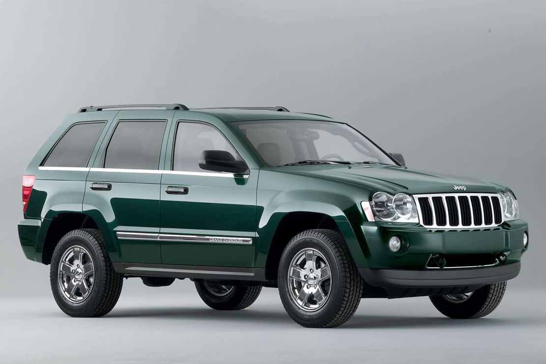

Tu peux changer autant de suspension que tu veux, temps que les ressorts n'auront pas été changé, ce sera toujours le même soucis, si c'est bien celui de la photo... Les avants sont plus que rincé, et je suis étonné que le CT ne te l'ai pas mentionné d'ailleurs...
Quand tu vois l'assiette de celui ci, le tiens a clairement un problème de ressort...

Je suis bien d'accord avec toi !
Et sûrement un CT de complaisance :no:
Pour le coup a l'arrière ça me semble " normal " , c'est l'avant qui est le plus tassé !
Et de ce que j'ai vu pour les avant il faut être équipé pour les changer et avoir au moins un compresseur de ressort :(
