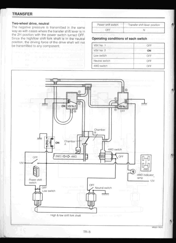

Toujours pas de 4 roues motrices ...

Bon ... Le vieux Toy fait carrément l'affaire !
Je n'ai toujours pas compris d'où venait le soucis qui m'empêche de passer le Dahiatsu en 4rm .... 😪

Message par jeje_66 »
Pas sûr que grand chose corresponde au Toyota…
J’avais eu un souci de 4x4 sur mon Bertone et ça venait du circuit de vide. Laisse moi un peu de temps, je dois avoir quelque par le schéma du circuit de dépression et le montage des électrovannes. Je voir pour te le scanner.
Et de mémoire j’avais eu un souci sur les fils qui partent du bouton jusqu’au électrovannes. C’est peut-être un point à vérifier également !
Ne nous en veut pas, il n’y a pas beaucoup de Rocky sur le forum. Perso je trouve dommage de pas le faire revivre un minimum.

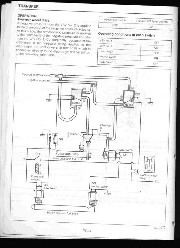

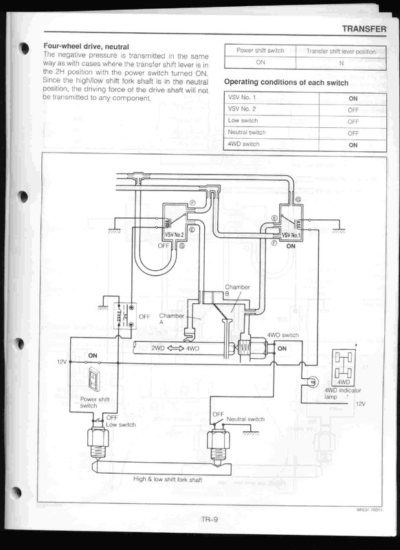

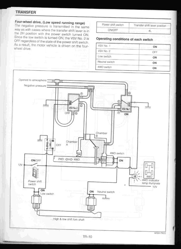

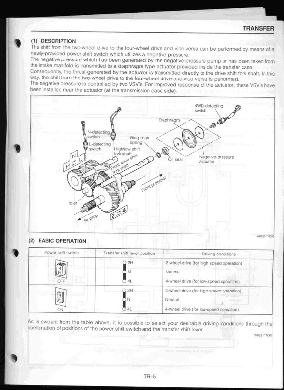

Salut,
Si jamais l'envie te prends, voilà de quoi mieux comprendre le fonctionnement du transfert :
