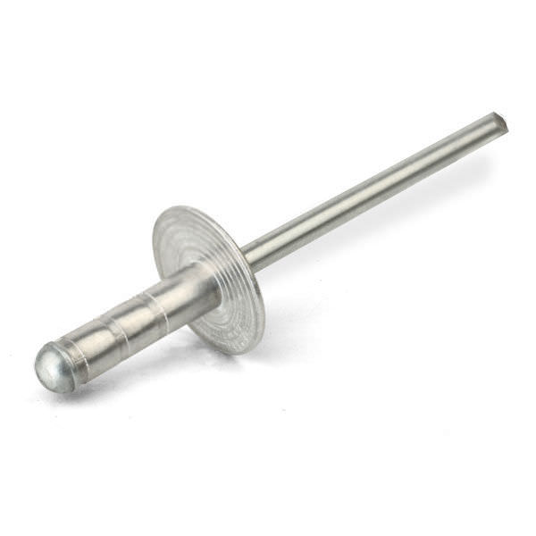

pat 25 a écrit :Serrage multiple, pour quel utilisation?
Il permet de serrer de faibles épaisseurs tout comme de grosses épaisseurs.
Cela évite de rajouter des rondelles comme on fait souvent ..

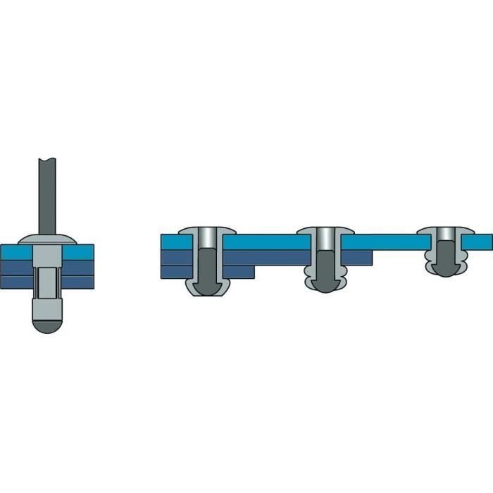

Message par Merou louche »
Voici un schéma ( on voit qu'il font plusieurs "boudins")
On les reconnait grâce a leur gorges ( 2 ou 3 Svt leurs longueurs )

#55
pat 25 a écrit :D'accord, mais c'est vrai que l'on a jamais celui qu'il faut.................... :(
Oui, et c'est la l'avantage du rivet multiple :)
