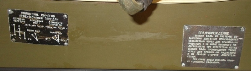

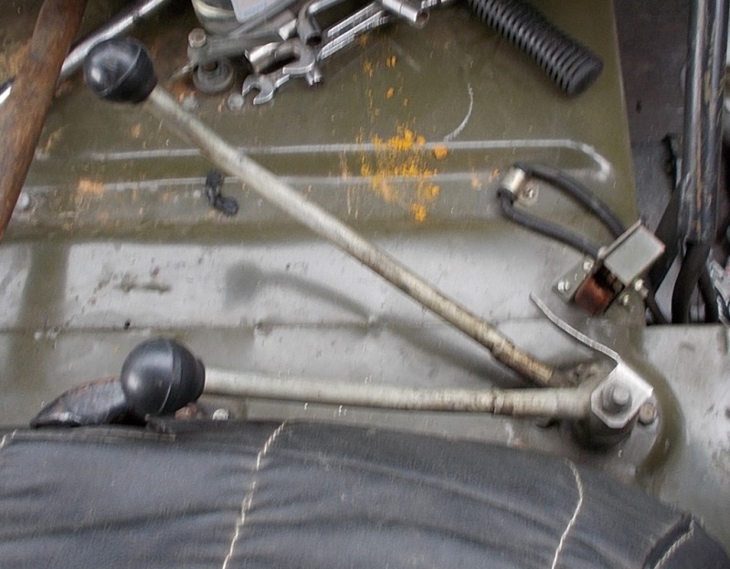

Pour les ratios, si c'est la meme boite de transfert que moi, il faut d'abord se mettre en neutre sur le levier tout a droite (Petit ratio/ neutre/ Grand ratio). Une fois en neutre le levier (2/4) roues motrices(au milieu) est débloqué et la je dois le mettre vers l'avant du véhicule pour passer en 2 roues motrices.

Grand merci à toi pour les explications car j'avais du mal à comprendre le mode d'emploi:
donc maintenant je suis bien en 2 roues motrices (je viens de labourer la cour avec toute la pluie tombée) et le grand levier n'a plus que 2 positions

Attention, si nos boites sont bien identiques et mes souvenirs correctes, tu ne peut passer le petit ratio sans avoir enclenché les 4 roues motrices ( c'est une sécurité pour ne pas tous broyer) et tu ne peut pas enlever les 4rm sans passer par le petit ratio
Ton grand levier doit bien avoir trois positions comme indiquer sauf que si tu est en 2rm, le petit ratio n'est pas accessible et tu auras que 2 position sur le levier des ratios ( a verifier)

oui cela que je voulais dire: en 4X4 3 positions et en 4X2 il y en a plus que 2 !

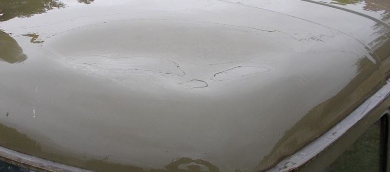

le toit est vraiment plein de grosses bosses:
