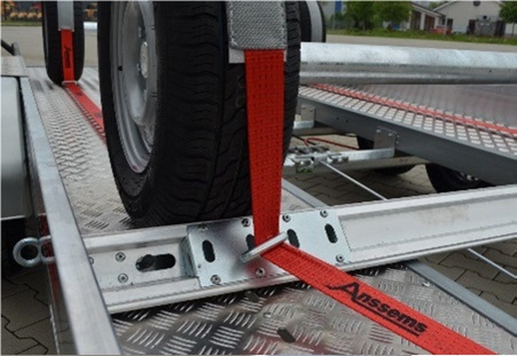

je deterre un peu le topic :D
je me suis acheté un plateau anssems amt eco 2000 pour trimbaler le jimny. le truc bien sur ce plateau c'est qu'il y a en option (que j'ai prise) 2 sangles tour de roue, avec la calle de roue, qui plaquent les 4 roues contre le plateau.
illustration:
j'ai prevu 2 sangle à cliquet PL en plus: une sur le pare buffle et une sur l'attelage, pour comprimer un peu la suspension. ca devrait suffir, non? :hein:

impec! J'espère juste que la sangle sera assez longue pour faire le tour des grosses roues tt... j'ai du faire rallonger les miennes de tour de roues :D

j'aurais tendance à penser qu'il vaut mieux une sangle par roue qu'une pour deux, en cas de rupture il y'a toujours au moins trois roues de maintenues ....

ceinture et brettelles tu peux aussi sangler les points de remorquage, en plus... mais est-ce nécessaire ? en cas de freinage assez violent pour exploser une sangle, de toutes façons avec une remorque tu seras au tas

super achat .. :cool: t'es pas la de le paumer ton jouet ... :roll: ;) ca fait des années que je tracte des 4x4 avec une sangle sur chassis avant et une de roue arriere je n'en ai jamais deplacé un sur la remorque et dieu sait si parfois je ne suis pas tendre ... :diable: :no:

ce n'est pas mal ce genre de sangle: çà fait le tour des deux roues du même coté?
on trouve ou ce genre de sangle?

une sangle d'arrimage PL ça résiste à quinze tonnes, ça devrait le faire.
je pense que c'est les brides en U le point faible ?
