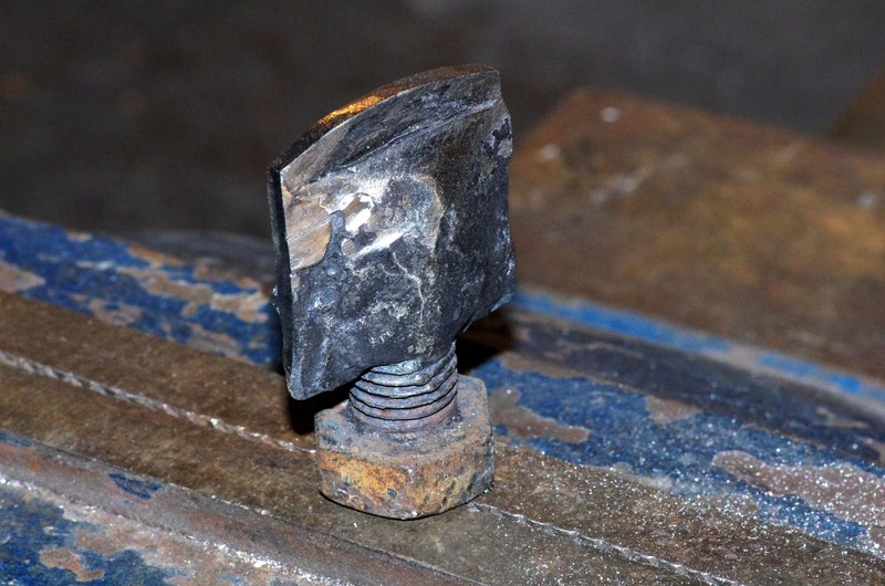

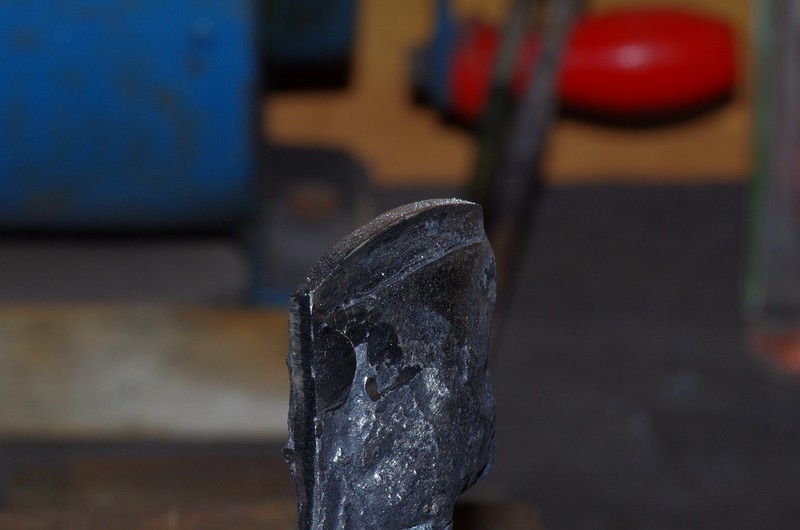

Ce week-end, j'ai peaufiné mon outil d'enfer : raccourci de presque 10 mm, renforcé un peu au MIG et je l'ai même chauffé puis trempé (on sait jamais, des fois que ce soit moins pire 8-D ).
Voilà donc l'engin en fer à ferrer les ânes en acier trempé :diable: sur vis à tête hexagonale de 12... :tron:
Usinage manuel à la meuleuse et à la lime. :elan:

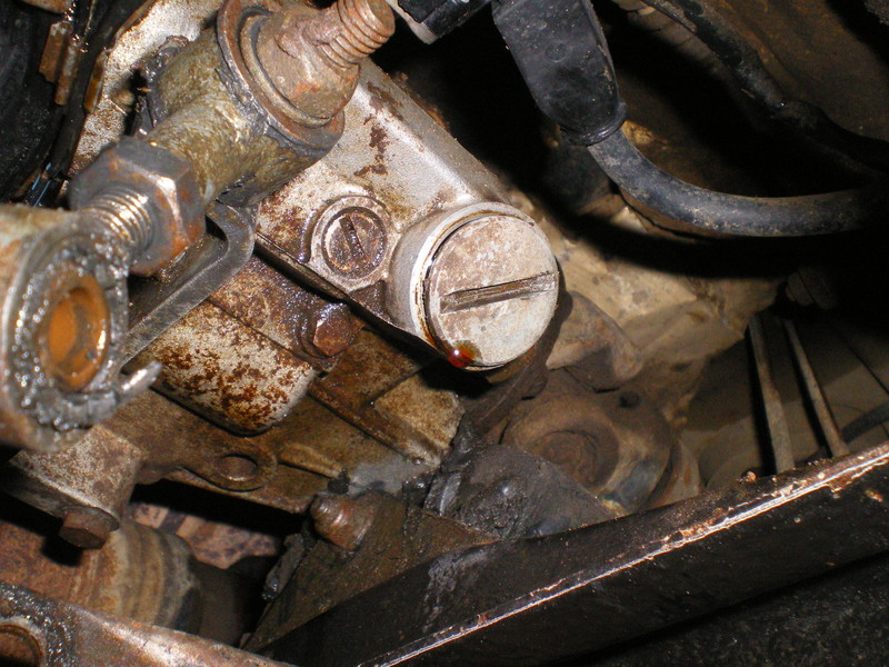

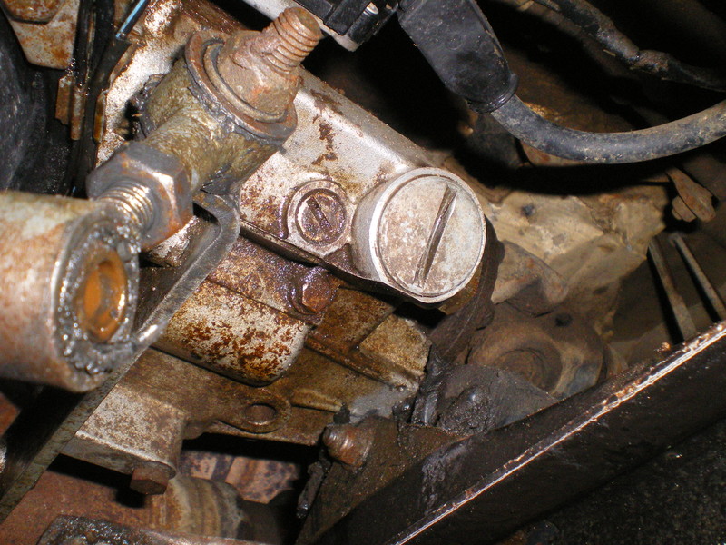

Et voilà donc la coupable (après un coup de chiffon). :devil:
J'attaque donc avec mon engin :D , une douille de 19, une petite rallonge et une clé dynamométrique (bras de levier plus long). :tron:
Je force, je force et soudain "clac" ! Un petit claquement sec, et hop, débloqué.
Ensuite ça se dévisse à la main tranquille.
Le plus chiant (mais je m'y attendais et j'avais prévu un bac) c'est que du fluide hydraulique s'écoulait assez abondamment. :mad:
Le temps que j'enlève la vis, que je change le joint et que je revisse, il s'est écoulé un peu plus d'un litre !!! :o:
Après un serrage en règle, un bon nettoyage, appoint de fluide et démarrage... un petit contrôle. Pas une goutte ! :danse:
Affaire classée. :alcool:

bucheron 57 a écrit :Mesure le diametre exterieur de ta vis et la profondeur de la rainure au point le plus haut c'est à dire au centre.
Si tu veux je peux te tourner quelque chose puis te fraiser un méplat dessus qui va t'ouvrir cette vis.
Désolé, j'avais pas vu ton message Bucheron 57... :redface:
Merci donc à toi aussi pour ta proposition. Peut-être une prochaine fois ? ;)

MG94 a écrit :une petite rallonge et une clé dynamométrique (bras de levier plus long). :tron:
Petite question perverse, c'est pas une connerie d'utiliser une clé dynamo pour débloquer? ça les fausses pas? :D

valJeep a écrit :Petite question perverse, c'est pas une connerie d'utiliser une clé dynamo pour débloquer? ça les fausses pas? :D
C'est sur que c'est pas l'usage normal mais vu le prix et la qualité de cette clé, elle risque pas qrand chose. :D
