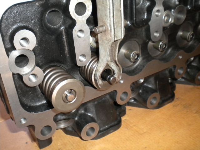

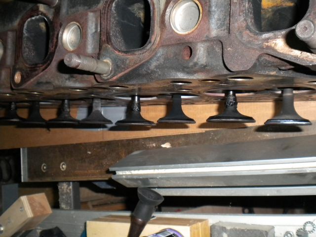

Mais avant d'en arriver là, il a fallu démonter les ressorts de soupapes de l'ancienne culasse pour les remonter sur la nouvelle. Merci Rachid pour la pince à soupape. J'en avais fait une à la main en 1/2 heure avec 2 serres joints et les 7 autres en moins d'une heure.
Quelques photos :
Démontage de la dernière soupape :
Ici on voit bien quelles sont les soupapes d'échappement et celles d'admission (les propres) :

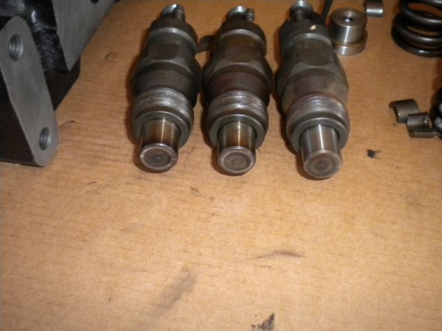

Les injecteurs ont l'air d'avoir une bonne gueule pour 330 000 km :

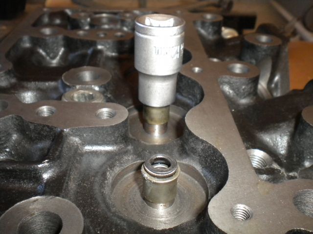

Remise en place des joint d'huile de soupapes. Sur ce coup, j'ai été bête, j'avais oublié qu'il y en avait des neufs fournis dans le kit et j'ai démonté/remonté les anciens :
Mise en place de la deuxième soupapes (compression du ressort pour pouvoir mettre les 2 demi-lunes

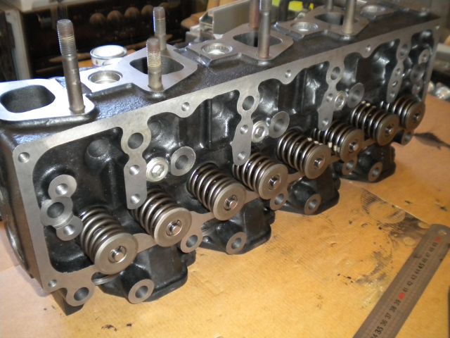

Toutes les soupapes sont en places :

je pense que tu as mis un p'tit coup de massette sur tes souppapes, pour bien que les 1/2 lunes soient à leur place.
imagine sur un v12 avec 4 soupapes par cylindre :no:

didi a écrit :je pense que tu as mis un p'tit coup de massette sur tes souppapes, pour bien que les 1/2 lunes soient à leur place.
Salut didi,
non, non, pas de coup de massette (où ? sur la queue de soupape ?).
Les demi-lunes sont en place ou ne le sont pas, mais ça ne peut pas être à moitié.
A+,
Guillaume

zebulon30 a écrit :Salut didi,
A+,
Guillaume
oui oui coté queue de soupapes. Le ressort prend un petit choc, et tout est en place.
