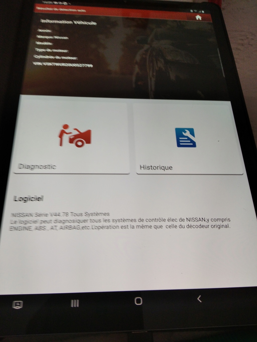

Messages : 30517
re: Nissan Terrano 2 3L de 2003 ne démarre plus
xdiag 3
sur tablette androïde
terrano 2 3.0 fait samedi matin
mais
CHUTTTTTTTTTTTTTTTTTTTTTTTTTT
ça n existe pas
Dede

Messages : 30517
bien sur le fil de fer te donne les courbes et peut actionner les relais
allez bonne nuit
Dede
