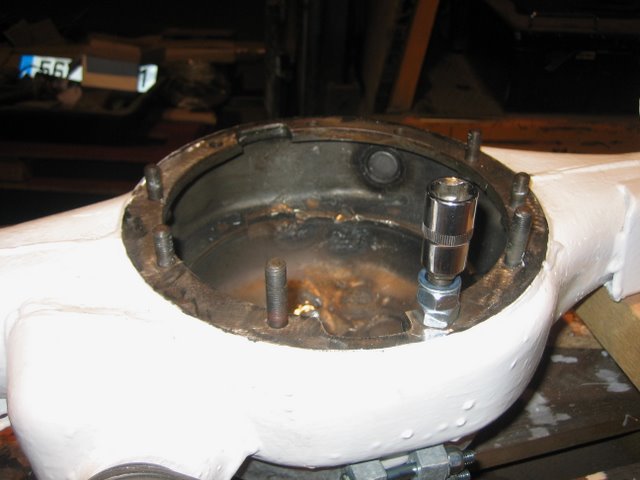

Remise en place des gougeons de 50mm (Merci Tonio....)

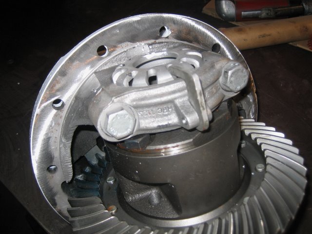

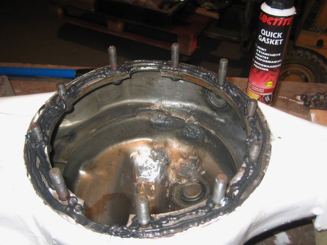

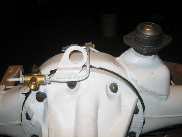

Finitions intérieures des soudures de réparation par abrasion à la mini disqueuse pneumatique (soufflage à l'AC pour ''rincer de la limaille de fer)
Patte à joint en lieu et place du joint papier/carton... attendre 2/3min que la réaction chimique commence...

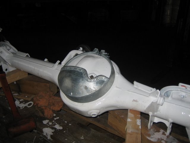

Pendant ce temps mise en place d'une protection de différentiel galva (paddock)
Nettoyage du plan de joint (crado après peinture)

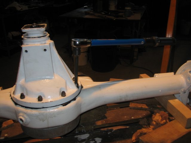

Mise en place du diff et serrage des nuts à 41Nm
Distribution des freins....raccord en T / pas métrique Land TD orignie LRS
La distribution des freins est réalisée par une seule durite à l'arrière (contrairement au Range arrière)
La distribution des freins est réalisée par une seule durite à l'arrière (contrairement au Range ABS arrière)
Galopper 59

a l'arriere sur le RR j'ai qu'une durite cuivre aussi.. ;)
y a qu'a l'avant que le circuit est double.. :p

MOUARF, c est parceque c etait un abs, mon petit bonhomme , mais tous les rr non abs sont comme ceux de land, pas de panique tu va y arriver, tu me tiens au jus la semaine prochaine, je descendrai en def avec les gosses

T'as mis dix fois trop de pâte, les bavures dehors t'as les mêmes dedans, qui vont se faire un plaisir d'aller chier dans tes engrenages et tes roulements... Allez démontes et refais ça bien! :diable:
beurk
Messages : 16991
re: Parlez moi d'amour
#486
Message par beurk »
Galopper 59 a écrit :a l'arriere sur le RR j'ai qu'une durite cuivre aussi.. ;)
Petite précision car il existe un T au pas impériale.
Kurios a écrit :T'as mis dix fois trop de pâte, les bavures dehors t'as les mêmes dedans, qui vont se faire un plaisir d'aller chier dans tes engrenages et tes roulements... Allez démontes et refais ça bien! :diable:
:D , je m'en vais de ce pas le démonter :diable:

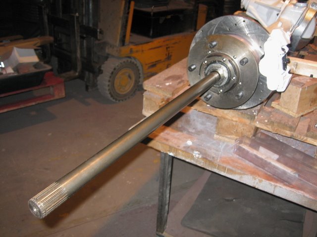

LES /2 ARBRES ASHCROFT TRANSMISSION
#487
Message par beurk »

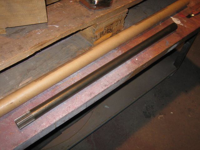

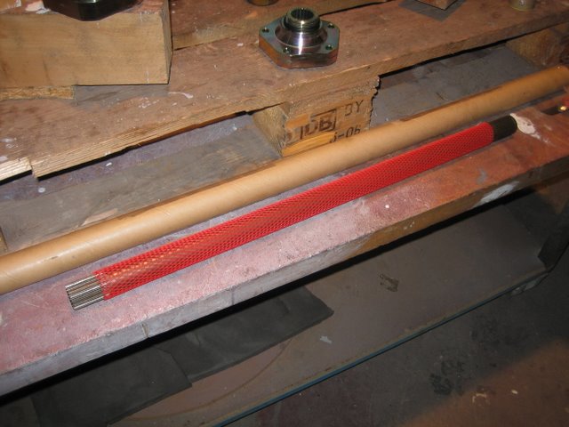

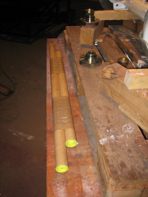

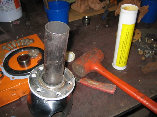

Livraison super propre
A noter qu'ils sont dépourvu de plan de joint contrairement au Range ABS qui eux en ont un à l'intérieur de la fusée (suivant réservation)
Fusée avec la réservation, mais pas de joint à mettre...

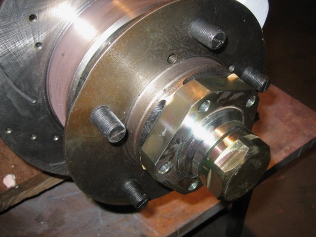

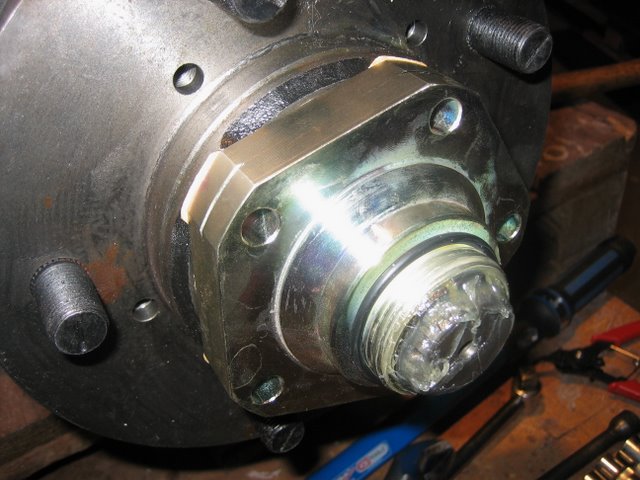

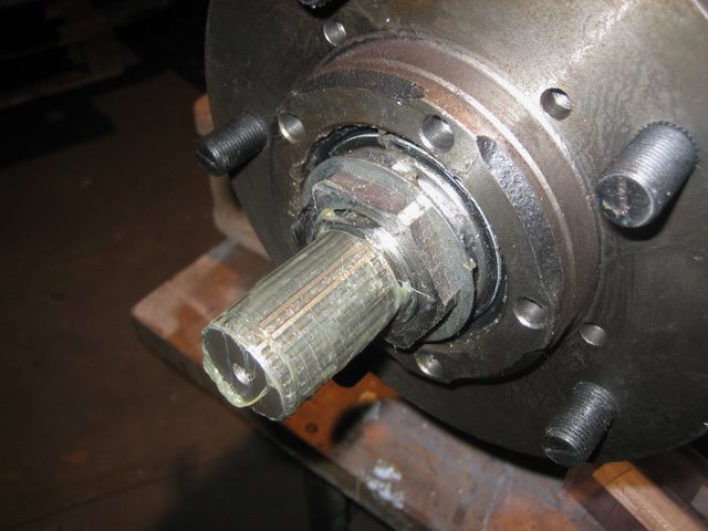

Présentation du 1/2 arbre
Un peut de graisse pour la main meuseuse...
Mise en place main meuseuse et circlips... pas de jeu à mesurer. Les maon meuseuses sont étanches d'ou le joint torique. L'huile de pont viendra jusqu'a ici.
Cabochon de fermeture
Rest à récupérer les 6 vis sur l'ancien pont et serrer au couple. Imposible dans cette posture. Donc j'attendrais qu'il soit remonter sur le Land. Pour + de renseignements voir ICI

PONT ARRIERE TERMINE
#488
Message par beurk »
Il reste à visser les main meuneuses renforcées sans oublier de oindre le joint d'huile avec les vis récupérées sur le TD

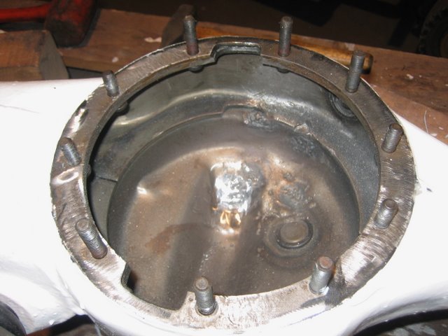

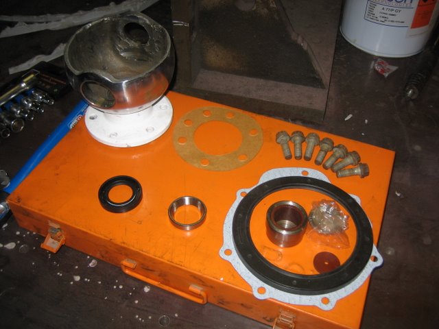

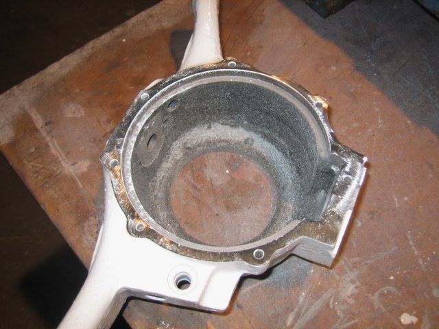

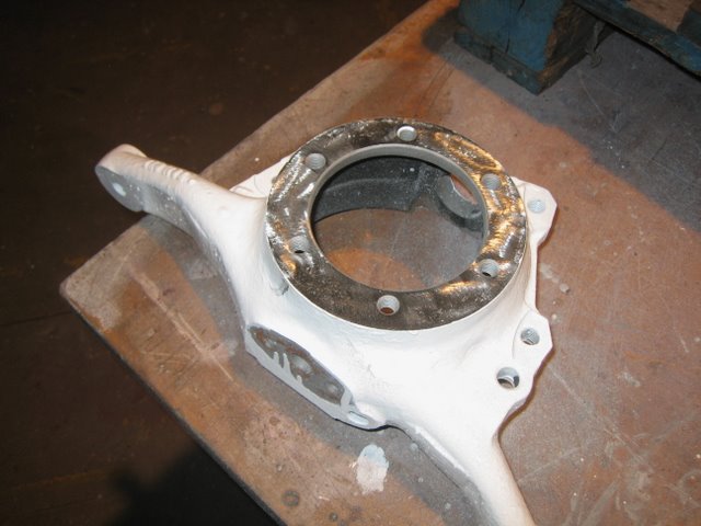

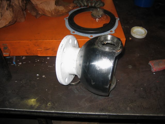

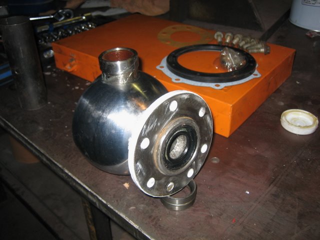

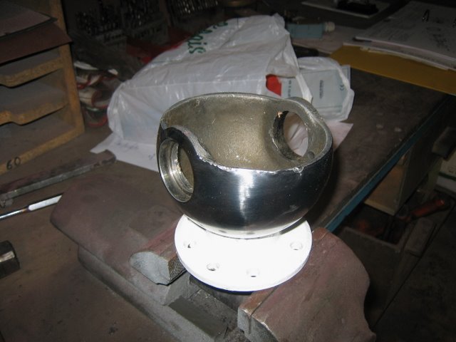

Reprise des plans de joints suite à peinture

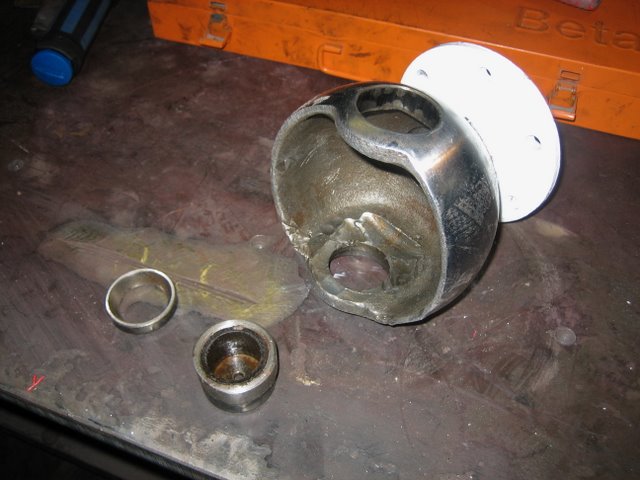

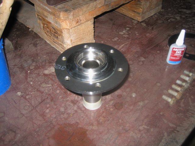

Dépouillage des pièces d'usure: roulement inférieur, pivot du pion supérieur, joint spi de 1/2 arbre
Le bol nu
Le nécessaire pour le remontage
Mise en place du spi neuf
Mise ne place de la bague supérieure
Mise ne place de la cage extérieur du roulement conique inférieur
Mini Titan
