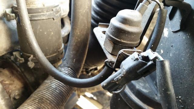

Message par CHRISV8 »
salut tous le monde :)
une tit question au gars qui savent :D
c'est quoi ce truc qui se trouve a coté de la boite a air et qui est raccordé sur l'admission et avec un branchement électrique
véhicule ; HDJ 80 12S BVA
merci :cool:

Salut,
Je dirais pressostat ! Il est censé allumé le voyant vert du turbo quand il charge et le rouge si la pression devient supérieure à 1,1 bar de mémoire!
Bises
Alex
Jamais vu de voyant vert sur le mien :hein:

CHRISV8 a écrit :Jamais vu de voyant vert sur le mien :hein:
Ils (voyants turbo) se trouvent sur le compte tours à gauche (vert) et droite (rouge) aux 2/3 de la partie haute ! Sur le mien le voyant vert s'allume à 1200 t !
Le mien est de 92 , je crois qu'ensuite il n'y a que le voyant rouge !
brunal 38 a écrit :Ils (voyants turbo) se trouvent sur le compte tours à gauche (vert) et droite (rouge) aux 2/3 de la partie haute ! Sur le mien le voyant vert s'allume à 1200 t !
oui j'ai le petit voyant rouge sur le compte tours mais pas de vert
mon 80 est de 94 peut être pour ça !!
donc ce truc servirait a allumer le voyant en cas de suralimentation du turbo ???

Message par ailbert »
CHRISV8 a écrit :oui j'ai le petit voyant rouge sur le compte tours mais pas de vert
surpression ;) enfin au delà de la préconisation constructeur
sur le modèle 94 pas de voyant vert ;)

Message par brunal 38 »
Perso le rouge ne s'est jamais allumé et c'est tant mieux :)

brunal 38 a écrit :Perso le rouge ne s'est jamais allumé et c'est tant mieux :)
'ampoule et grillé: :lol:
vauban.59 a écrit :'ampoule et grillé: :lol:
Non non tout s'allume avec le contact :)
Je viens de revérifier :D
