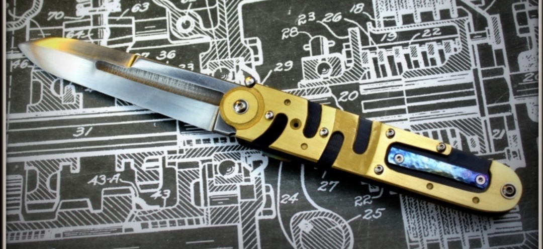

#4467
Après... Il y a carrément des créateurs assez incroyables. Vu à Valloire il y a dix ans. Pour moi, le manche est d'aspect trop extraterrestre... Ou je suis vieux ? Mais je suis dingue de la lame, jamais vu d'aussi belle lame sur un pliant.

christian.styling a écrit :Après... Il y a carrément des créateurs assez incroyables. Vu à Valloire il y a dix ans. Pour moi, le manche est d'aspect trop extraterrestre... Ou je suis vieux ? Mais je suis dingue de la lame, jamais vu d'aussi belle lame sur un pliant.
Il est Kurieux celui-ci :D
