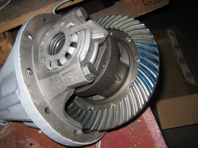

Message par beurk »

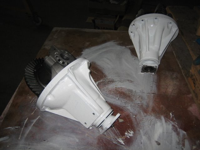

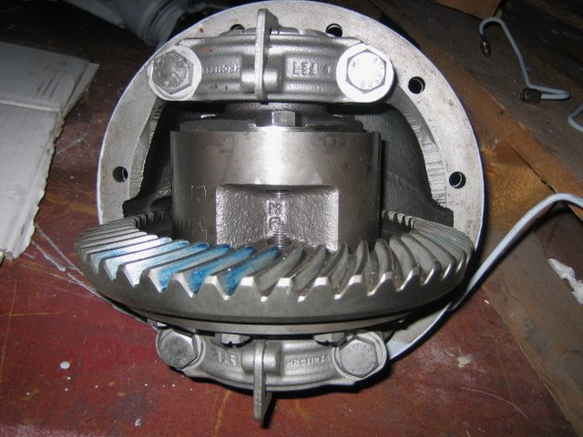

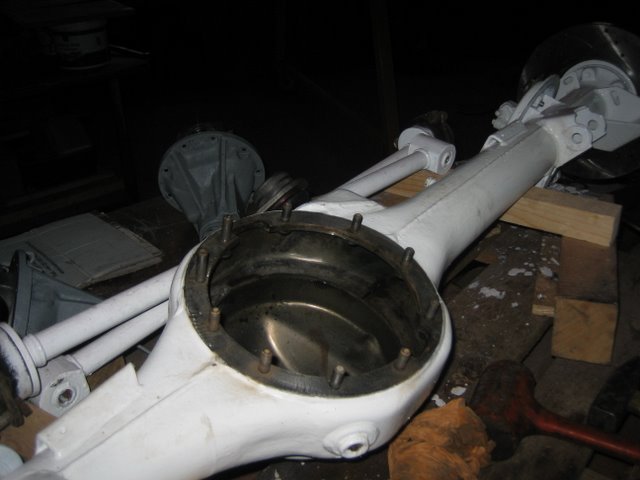

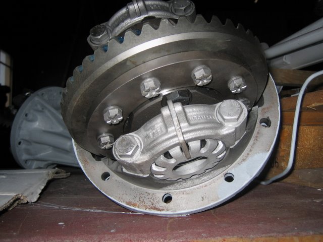

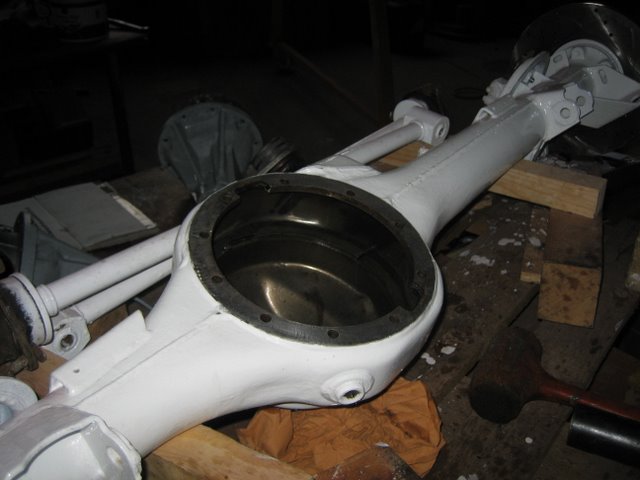

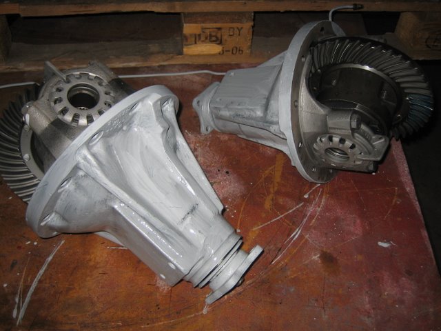

Travail de ce week-end
Débalage des diff avant et arriere (vérification compatibilité des couronnes), dégraissage, apprêt bicomposants, 2 couches de peinture polyuréthanne bicomposants
les diffs de chez ashcroft avec TrueTrac
Nettoyage car un peu de sable à l'intérieur, suite à sablage (malgré la présence de l'ancien diff)
Ponçage plan de joint et mise en place des gougeons
Avis: je cherche 4 gougeons LR de 49mm (diff/corps), merci pour lui
Le prochain reportage l'ensemble de la config ashcroft Trans: Truetrac, arbres renforcés 24splines.

beurk a écrit : Nettoyage car un peu de sable à l'intérieur, suite à sablage (malgré la présence de l'ancien diff)
Beurk j'ai des goujons pour toi.
Comment tu as fait pour enlever le sable de l'intérieur de ton pont ?

C'est du neuf ou de l'occase les True Trac ?

#438
Message par beurk »
Antho a écrit :Beurk j'ai des goujons pour toi.
Diluant industriel + air comprimé..............de quoi rincer l'intéreur
Antho a écrit :C'est du neuf ou de l'occase les True Trac ?
TT neuf, monté par ashcroft dans un rebuilt de diff.......
C'était plus simple pour moi, en plus le réglage des diff, c'est pas ce qui me motive le plus en ce moment. C'est comme faire de la peinture, mais c'est tout ce que je peux faire en ce moment :(

Message par Antho »
Merci
C'est plus sage de les prendre déjà réglé, un bon réglage fait toute la résistance du couple conique ! ;)
Faut que je nettoie le miens j'ai du sable dedans après sablage ! :(
