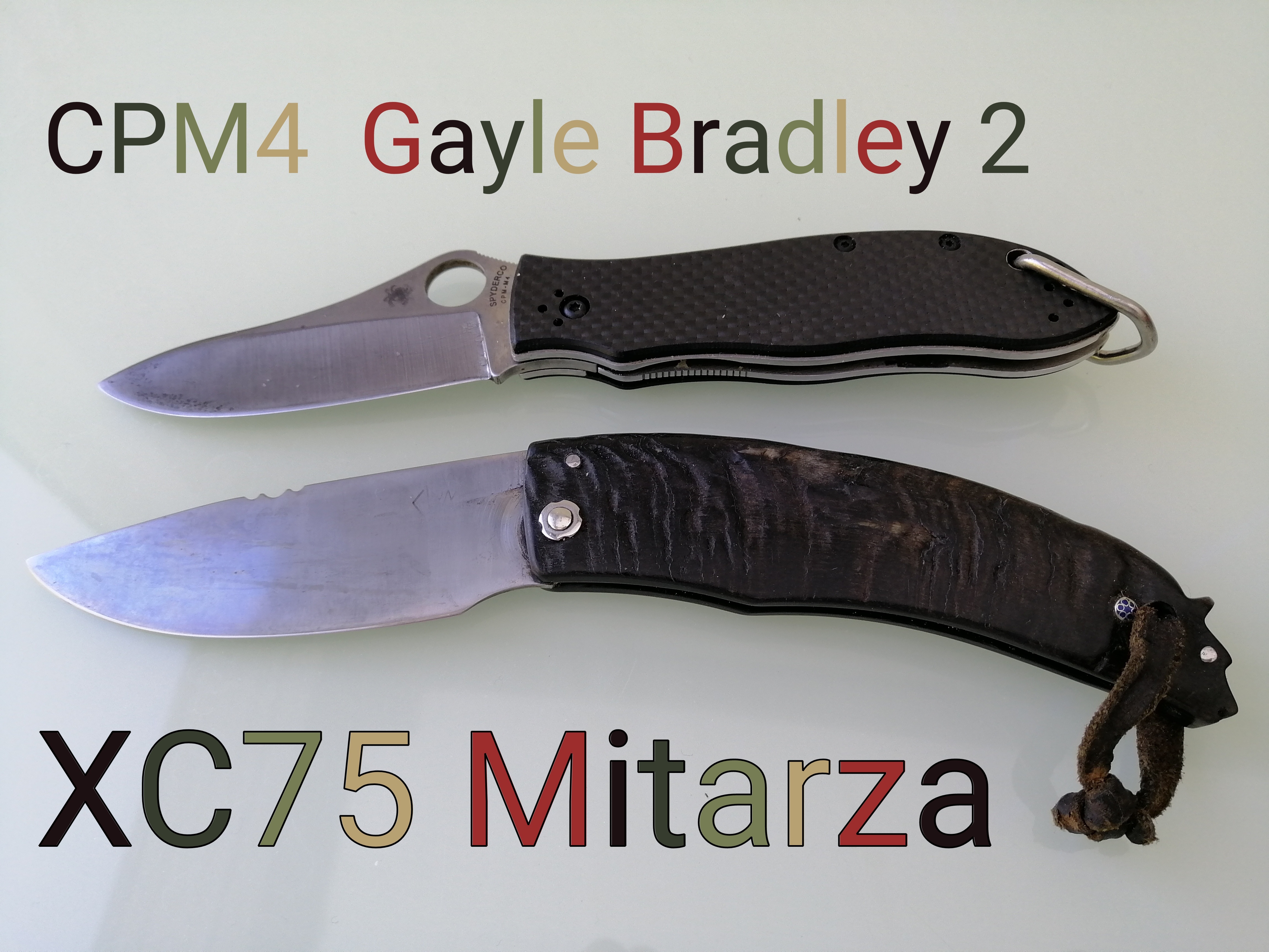

Mes couteaux préférés, tous deux en qui rouille. Un couteau modèle UNIQUE fait pour moi par un artisan Corse. Ultra leger, extra plat. Lame dimensionnée pour manger. Lame en XC75 trempée à l'huile d'olive, manche en corne pressée à chaud. Un autre industriel lame qui rouille aussi en CPMM4 et manche fibre de carbone.
Messages : 104725
#4289
Les bélières, c'est pas d'origine. Mais j'ai tellement paumé de couteaux que maintenant je les attache.
Pour le couteau de berger corse j'ai fait un trou pour passer un lacet en cuir. Ça me semble cohérent avec ce qu'un berger aurait fait.
Pour le gayle Bradley j'ai plié un bout d'antenne CiBi...

christian.styling a écrit :Les bélières, c'est pas d'origine. Mais j'ai tellement paumé de couteaux que maintenant je les attache.
il est très beau le Corse,
