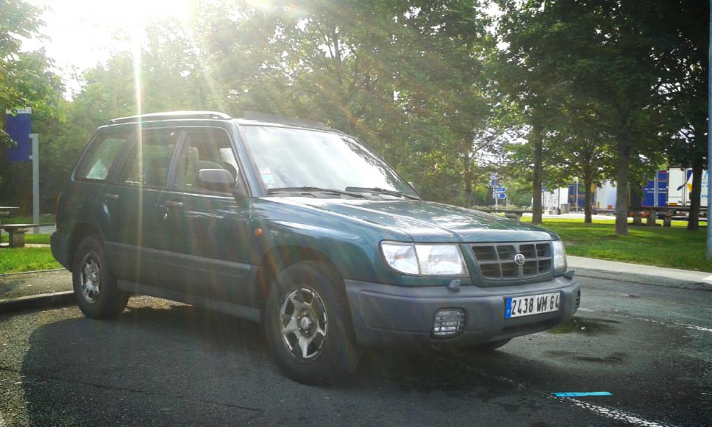

J'ai été le chercher hier sur Pau, et retour chez moi dans la foulée, 850km et pas de soucis.
Il à 240 000km, essence only, toutes les options que je voulais; TOE, attelage, vitre elec, retro elec, clim ... Juste la couleur que je voulais pas, mais il passera surement en peinture.
Au programme grosse révision dans un premier temps, notamment l'embrayage (ça sent et ça cire bien là :D ) Il ratatouille aussi un peu aux accélérations (surement fils bougies, tête/doigt allumage) et au moins un roulement qui siffle un peu donc gros check up meca avant tout, y'a du boulot mais c'est ce que je cherchais.
Pour la suite, un petite "prepa" raid pour voyager avec d'ici 1an et demi.
Pour le moment je garde mon break à côté pour tout les jours, le temps de bosser tranquillement dessus ;)

Pas d'allumeur la dessus... On est plus au carbu non plus hein! :D
Ya des bobines et un capteur vilo ;)

Et combien consomme ton SF stock ? Car ton moteur qui ratatouille, ça peut aussi provenir du débitmètre, tu peux toujours le nettoyer avec de l'alcool, délicatement ;)
