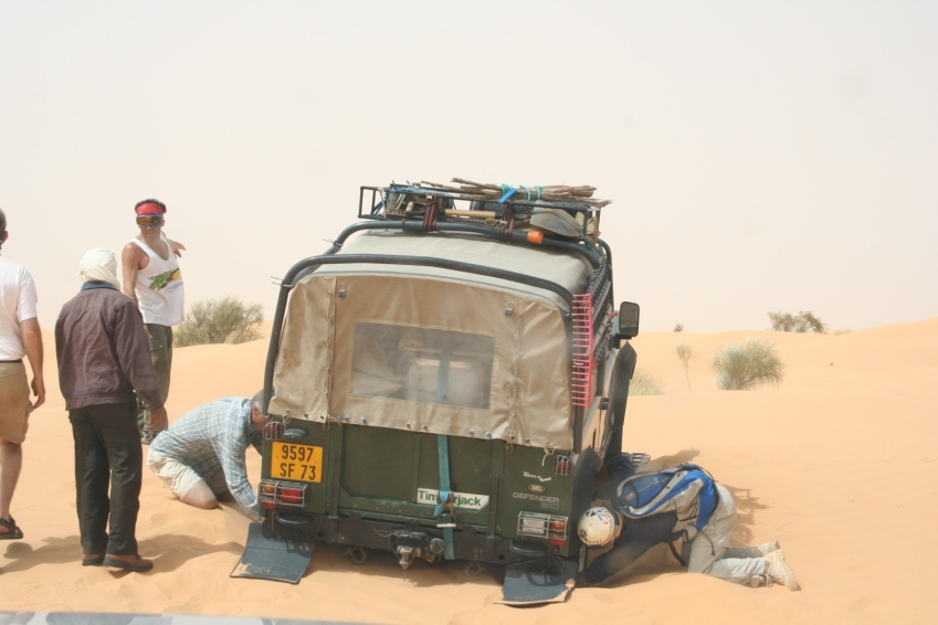

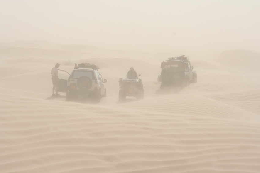

J'ai déjà répondu me semble-t-il par rapport au Snorkel : A moins d'avoir du gué profond à faire c'est inutile. En effet pour éviter la poussière sans snorkel, il faut mettre la prise d'air perpendiculairement à l'hélice du ventilateur et sur sa périphérie. Ainsi la poussière est centrifugée par l'hélice et il n'y en a pratiquement plus qui va vers le filtre à air. Par contre, si tu mets un Snorkel il vaut mieux mettre une tête cyclonique. En cas de vent de sable, le snorkel simple n'a aucune efficacité.
Lors d'un voyage en Tunisie accompagné d'un Toy KZJ, un Disco 2 et d'un Def 90 ces 3 là avaient du sable plein le filtre à air, et pas qu'un peu. Faut dire qu'on avait eu quelques vents de sable... :lol:
Ma Serie avec la prise d'air près du ventilo n'avait rien dans le filtre à air (sec, pas à bain d'huile). A tel point que j'avais cru à un moment que la durit entre le filtre à air et l’entrée d'air moteur était percée et que l'admission se faisait par là... :roll:
(Rq : pour se protéger lors d'un vent de sable, masque de ski + foulard)
Pour ce qui est de la pelle pour enlever le sable, là encore c'est totalement inutile : il n'y a que les bras qui marchent :lol: Il faut aller chercher très loin le sable sous la voiture et le mettre le plus loin possible vers l'extérieur. Le pb c'est que le sable coule comme de l'eau et avec une pelle on en déplace finalement très peu. Pour l'avoir vécu, il n'y a qu'avec les bras que tu es plus efficace.
Par contre pour la boue la pelle américaine c'est top. ça permet aussi de faire ses besoins en pleine nature et de reboucher après et gros avantage, ça ne prend pas de place dans l'auto !
