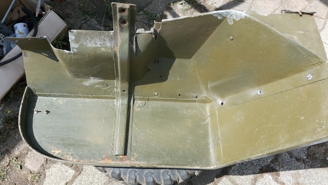

Bon, les ailes aussi il y a un peu de boulot...
Action...
Tout mettre à la tôle, débosselage puis un peu de mastic d'alu...

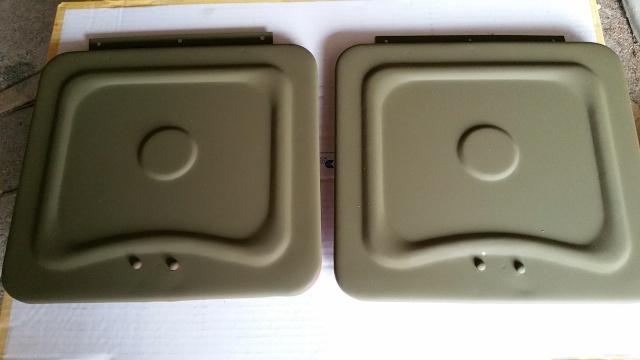

Allez un plateau de petites pièces peintes...
Les poignées et les supports d'arceau...
Le support de jerrycan
Les couvercles de coffres arrières
Le support de blackout
Le support de blackout et le support de roue de secours...
