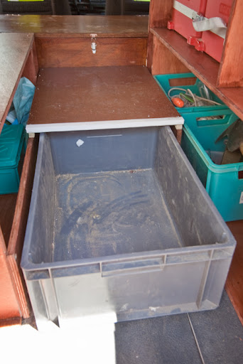

Message par Horsepower »
M.horsepower a écrit :merci ;)
j'ai eu une nouvelle idée :p
je vais voire ca lundi si l'idee est bonne ou pas :no:
voila j'ai vue et fait ;)
le bac plastique fait 60x41x21 (Lxlxh) il me reste a lui faire des séparation
Ma baleine HZJ75 et mamie Traction 1951
