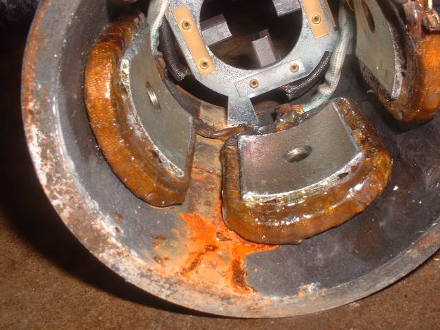

j'ai démonté le mien cet après-midi, et ai donc trouver plein de rouille dans le moteur électrique, en bas, là où l'humidité stagne
les traces sont clairement visibles et montrent qu'il faut démonter le capot du moteur électrique pour y faire un joint "étanche" car il n'y a... RIEN.

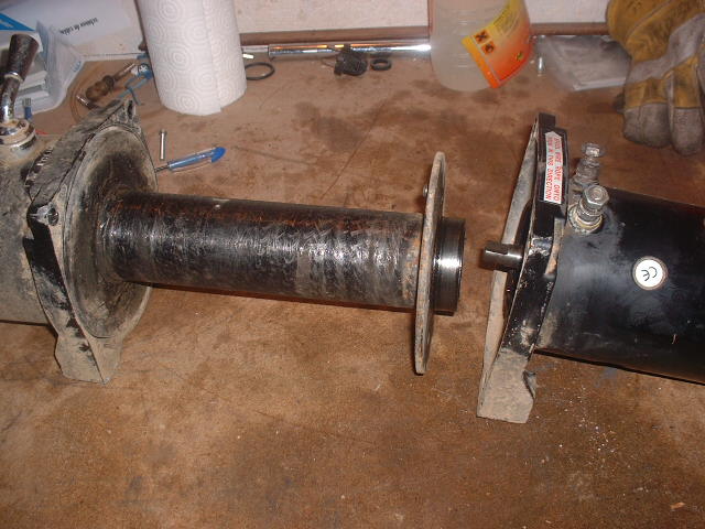

le treuil une fois les barres démontées

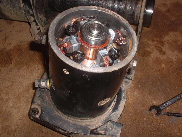

ensuite démonter le capot externe du moteur en dévissant les (2) vis, on voit déjà des traces de corrosion par ce capot, il faudra étanchéifier de ce coté-ci déjà, ainsi que par les vis, toutes rouillées après 18 mois de service :confused:

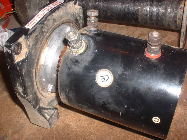

désolidariser le moteur du support de treuil, ça s'enlève tout seul et pas de crainte, ça se remet aussi facilement, juste l'axe à positionner, enfantin, si!si!
par contre, là aussi beaucoup de traces de corrosion par ce coté, aucun joint d'origine, alors qu'un rien de pâte à joint ou n'importe quel autre produit un peu souple (résine d'étanchéité, graisses diverses,... :hein: )
le meilleur (pire?) pour la fin, le stock d'oxyde de fer dans le bas du compartiment moteur, on saura bientôt si c'est celà qui a fait court-circuit ou autre dégât sur le moteur
j'essaie de vous tenir au courant car, mis à part ce problème de longévité de certains éléments (et c'est important!) je suis très content des services rendus par cette 'tit bête prévue pour 5.5t, et surtout d'autres p'ti camarades en mauvaise posture qu'on a tiré d'affaires du coté de la zone de trial de Val d'Isère (quel bel endroit, quasi incontournable dans une carrière de 4X4treux :o )
