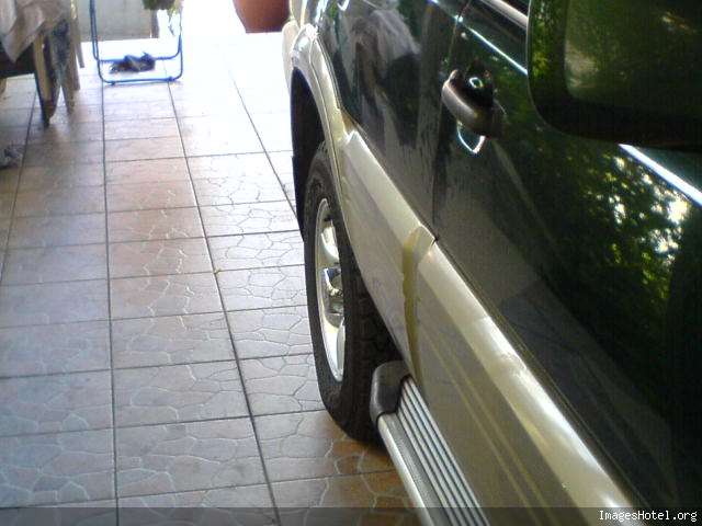

vincent sch a écrit :Salut Olivier.
Il reste une autre solution, mais bon j'aime pas trop, c'est des élargisseurs de voie. :( Déjà qu'avec cette monte les roues dépassent presque la carrosserie . :(
A plus
Vincent
mais non :tron:
avant
after
et tout sa dans un format lisible :D

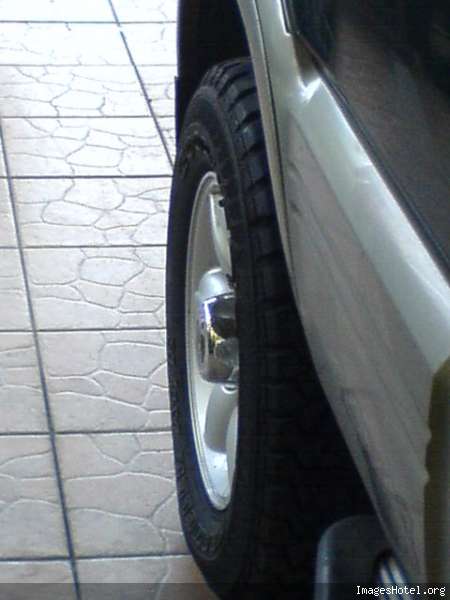

OlivierLB
Messages : 4858
Localisation : 92, 83, UK TeamMuddy Fennec
NOn ca depasse pas en haut du passage de roues
#45
Message par OlivierLB »
Ici ca depasse en bas et ca va commencer un peu a toucher a gauche dans l'aile........ :D :D :D
AEV +2.5' Dualsport XT; Fuel Anza D583; AEV Premium Bumper/Skidplate; Cooper STT Pro; Northridge Grade 8 bolt kit
OlivierLB
Messages : 4858
ici on voit mieux
#46
ET en plus belle brochette non
