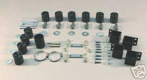

Les 4 boulons longs vont pour l'AV dérière les pahres et l'AR dans le portillon.
Les 6 gros vont pour les supports 4 sous les sièges et 2 au niveau des pieds, ils sont percés et tareaudés au pas de 10x125 pour se prendrent sur les tiges filetées qui se trouvent sur la caisse au niveau des silenblocs.

Je parlais de ce bout fileté, simple vis ou c'est soudé sur le chassis ???

Boulons souder a la caisse, c'est sur les 6 là que les gros viennent se visser

Body Lift Kit + 50mm
SUZUKI SJ + Samurai
229,50 EUR

Je viens vous demandez votre avis sur ce que je viens de penser.
Donc la cale, c'est du roud percer et tarauder avec méplats pour pouvoir sérrer sur le chassis. Q'en penser vous ???

Ta cale n'est pas taraudée, elle se met sur la tige filletée qui est sur la caisse, et ton boulon qui vient par le dessous et taraudé a l'intérieur, c'est un boulon de 18mm ou l'on garde la partie non filetée pour le tarauder a l'intérieura 10x125.

J'avais compris pour le systéme vendu ;)
La je propose une solution maison et je voulais savoir si ça pouvait convenir ;)
