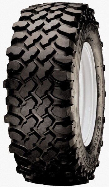

Quand je roulais en nissan ( de 2001 à 2013 ) je montais des blackstar Guyane 225/75/16
L'idéal est de téléphoner en exigeant courtoisement que les quatre ou cinq soient identiques en taille.
Pour moi ce pneu est royal en usage TT.
MAIS il m'a emmené faire du 4x4 au sud du Portugal, à 2500 km de ma maison Donc on peut rouler sur goudron. Je mettais trois jours. Je limitais ma vitesse pour ne pas les échauffer. On ne peut pas rouler vite avec : ils allongent les freinages, ils dérivent dans les courbes et ils glissent sur route mouillée. Mais c'était mon choix.

christian.styling a écrit :L'idéal est de téléphoner en exigeant courtoisement que les quatre ou cinq soient identiques en taille.
Vu qu'ils utilisent toujours les mêmes carcasses, est-ce que cette demande a toujours un intérêt ? :hein:

Si on demande
Ils veillent à ce qu' on reçoive TOUS les pneus refaits sur des carcasses identiques. Ça évite d'avoir des blackstar remoulés et sur des goodrich et sur des Bridgestone... Par exemple.
Un réchappé c'est pas un pneu neuf.
Black Star c'est du savoir faire au top mais ça reste du recyclé...

Il faudrait déplacer cet aparté sur un topic Blackstar plus approprié, mais je suis en train de chercher 4x Dakota en ce moment et c'est une vraie galère. Entre les garages "spécialisés pneumatiques" qui sont revendeurs mais qui "ne peuvent pas les commander", ou ont pas envie de se faire chier à passer 10 minutes au téléphone avec eux pour des histoires de carcasses identiques, et Blackstar qui veut me refourguer ses rechapés aux prix de BF Mud neufs si je passe avec eux en direct, c'est pas une promenade de santé :roll:
Avec ces histoires je vais finir à contre-cœur en Fedima :no:

235/75/15
Fedima... J'y suis pour rien dans ton choix.

Depuis que j’ai découvert le Hankook dynapro mt, je ne veux plus rouler qu’avec ça !
C’est un pneu qui est très agréable sur route malgré son relief, peu bruyant et avec une bonne tenue sur le mouillé !
Nous faisons souvent beaucoup de route avant et après nos road-trip 4x4, il ne faut pas négliger le confort sur route ! ;)
Dans la boue profonde, j’ai moins de recul, parce je roule rarement dans le très gras pendant des heures mais dans la caillasse, il va très bien !
C’est ce modèle que j’ai : https://www.1001pneus.fr/hankook-dynapr ... q-16636-pn

Il a un beau dessin

Depuis dix ans je roule avec ça
