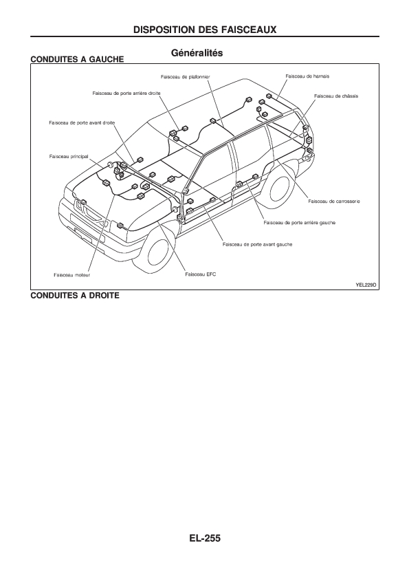

Mince, comment est-ce que je corrige ce soucis ? L'appareil m'indiquait 30v à la première lecture et ensuite affichait 29/28/27/26... jusqu'à se bloquer à 19v.
Cela devient insupportable, le problème semble être introuvable.
Merci pour ton image, si elle représente le faisceau que j'ai, le problème vient forcément d'avant la jonction.
