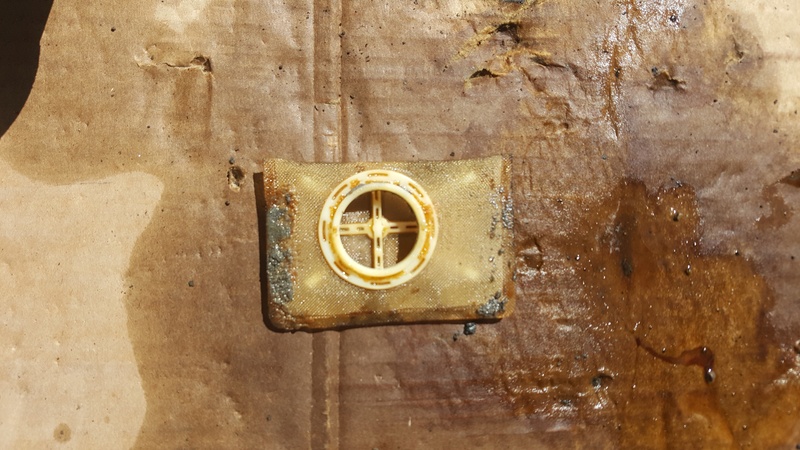

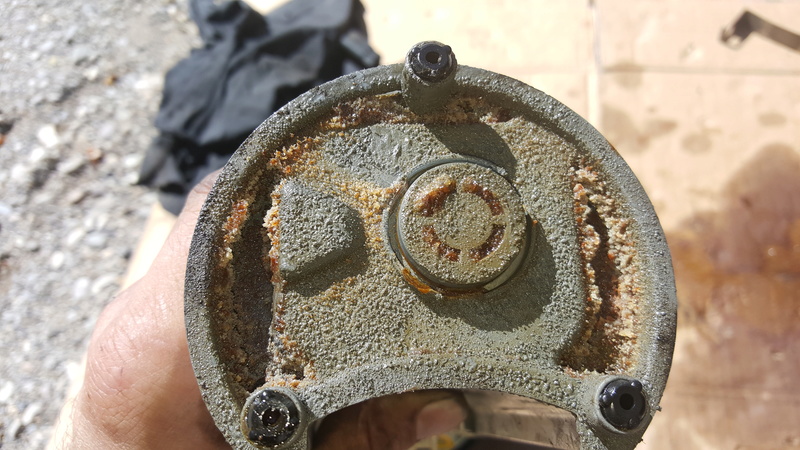

le soucis que j ai eux au premier demarrage ete simple vu le temps indefini que l ancien proprio avait laisser le gazoil dans le reservoir et moi aussi depuis fevrier sa pas du l aider
il ne demarré plus pas d arrivé de gazoil
donc demontage du reservoir et un enorme nettoyage :D au fond du reservoir une sorte de caramel
voila le fond de la l aspiration du gazoil :lol:
et le filtre
