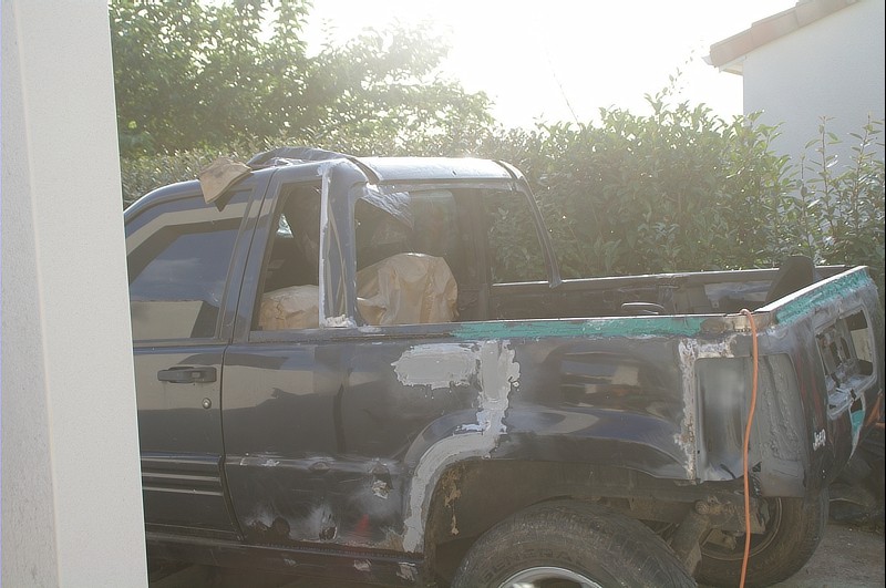

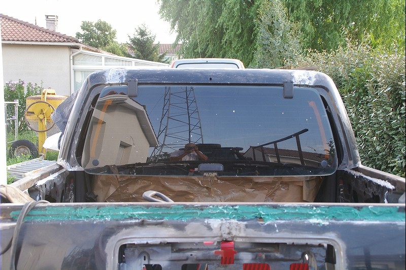

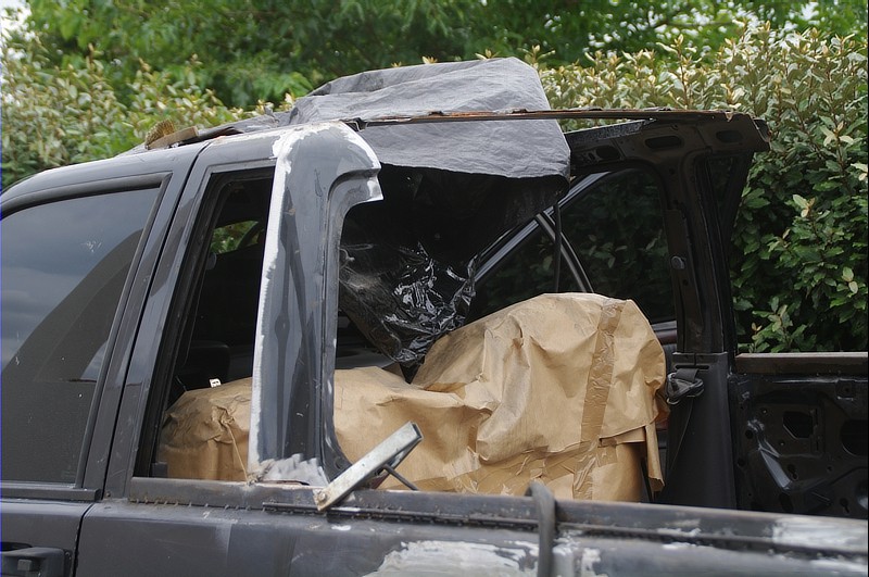

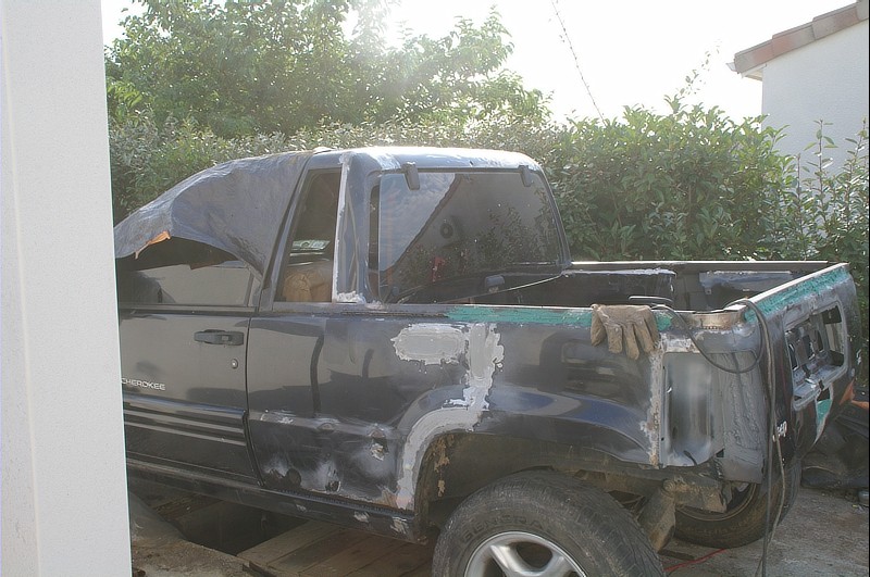

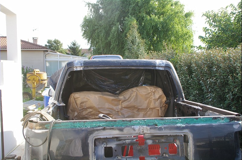

Modification de la cabine.
J'ai dessoudé les montants que j'avais mis puis enlevé 10 cm au toit,
pour souder directement le morceau de haillon.
Sur le coup la benne gagne 15 cm

T'as complètement rempli la poignée de porte arrière de mastic ?

reivax22 a écrit :T'as complètement rempli la poignée de porte arrière de mastic ?
Oui puisqu'elles sont soudées.
J’espère juste que ça tiendra. :(

stickerenfolie a écrit :J’espère juste que ça tiendra. :(
Tu ne penses pas qu'au premier frottage d'arbre un peu engagé plus bas sur la porte , la tôle jouera mais pas ton paquet de mastic , un "ploc" et la cuvette risque de se vider.
Vu comment tu travailles la tôle, t'aurais pas mieux fait d'y souder une petite plaque pour boucher, puis mastiquage léger ?
