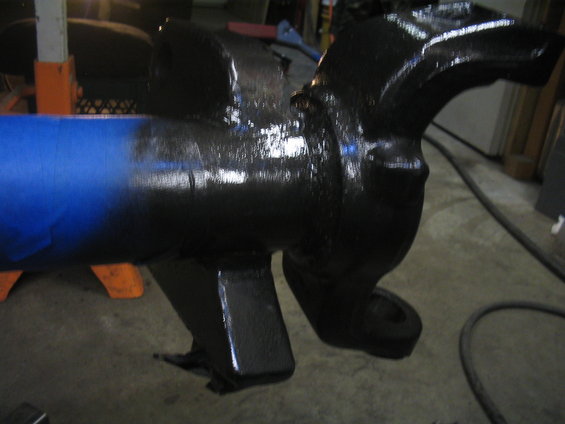

Avec un budget de 5000€ ta jeep peut faire très très mal en franchissement tout en conservant ses qualités routières et son look actuel...
il te faut :
un kit longarm
une paire d'arbres RCV
des bons amortos avec des supports aux bons endroits...
Mais faut en avoir l'usage...
Par contre, il serait une excellente idée de renforcer les C's de ton dana44 avant, sinon tu va le tordre à la longue avec ces pneus...
Le kit vaut pas très cher et se monte en une aprem pour peu d'avoir un poste à souder...
ça ressemble à ça :
et c'est indispensable si tu prévois de faire autre chose que de la route avec ton JK ;)

Bebop a écrit :Par contre, il serait une excellente idée de renforcer les C's de ton dana44 avant, sinon tu va le tordre à la longue avec ces pneus...
alors là c'est bien au delà de mes modestes compétences :(
où puis je me procurer ce kit ? (oui je ne compte pas faire que de la route avec)
4x4treux, SUV'iste, motard et Quadeur - actuellement en JKU Rubicon 2.8l CRD
Messages : 31528
re: Demande de renseignement JK 2.8 CRD rubicon
#44
demande un kit de renfort des C's à Nico de 4KrawlProducts, ça vaut vraiment pas grand chose.
ref chez polyperformance : PPM-8012-02
http://www.4krawl-products.com/fr/accueil
06 25 79 54 82
appelle le de ma part ;)
Pour la pose, trouves toi un pote soudeur pas loin, c'est vite fait, faut juste faire ça proprement ;)
Je suis pas dispo avant longtemps (septembre 2013), mais j'aurais pu passer pour te le poser ;)

dernière petite info : http://project-jk.com/jeep-jk-write-ups ... nt-gussets
comment les installer...
d'après pas mal de gars sur JKOwners, y'en a pour 1h30 à 3h de pose...
Facile :)

Je m'appretais à faire un "mail" (argh ! :D ) à 4KrawlProducts pour demander un devis quand je me suis apperçu que je ne savais stictement pas ce que voulait dire "C's"?
Terme tech intraduisible...
C'est ça :
Ce qui est au bout du pont :
Et j'aime pas les gens qui font pas les efforts de intéresser aux termes tech US quand ils ont des Jeeps...
Ces gens là ont tendance à se reposer sur des bonnes poires qui vont tout leur expliquer (cf moi)...
Ou ils vont chez un préparateur en france et lâchent des billets de 10k pour une "prépa"...
