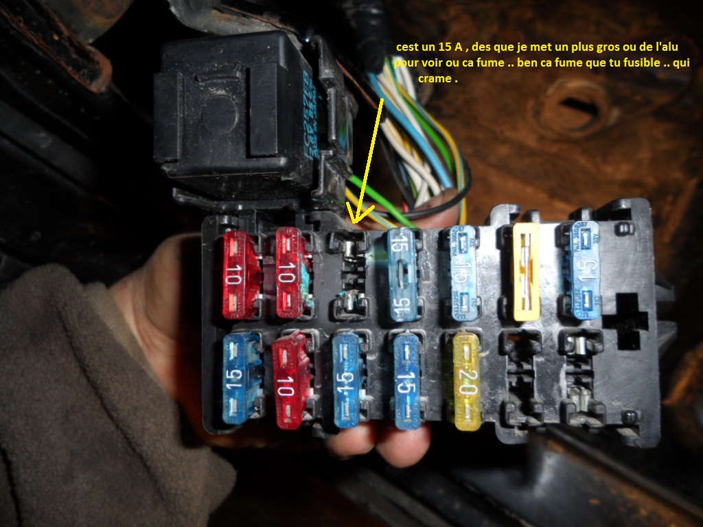

cris74230 a écrit :Bon aujoud'hui ,
je me suis attaqué au tableau de bord .. car jai un probleme de fusible qui crame , depuis peu ..
et vu le bordel qui y a dessous .. ca metonnerais pas que ce soit ca ..
le fusible en question cest un 15 A et il est a l'emplacement :TAIL DOME
il claque directe que j'en met un nouveau ..
alors je chercher je cherche mais je trouve pas ... si quelqu'un a une idée .. ?
deuxieme petit probleme : jessai d'enlever mon tableau de bord . mais il faut deconnecter les cables de position de ventilation et le cable douverture du capot ..
d'ou les enleves t'on ??
merci

alexsam
Messages : 3382
Localisation : manche
re: Nouvo !! je me prensente avec mon sam !
#45
Message par alexsam »
pour l'abscence de fil, je crois que c'est parce que toutes les bornes superieures des fusibles sont reliées (ilme semble que les fusibles sont sur le retour a la masse) donc le jus arrive par le bas du fusible, traverse le fusible et rejoint la masse par les barettes et les gros fils blancs.
il alimente quoi ce fusible ? tail dome c'est quoi (eclairage interieur, feux divers...) ?
regarde au niveau de l'organe plutot qu'au tableau de bord...
gregdu80611
Messages : 497
Localisation : somme 80
#46
Message par gregdu80611 »
je pense que si le fusible pete,c'est par protection de l'organe ;)

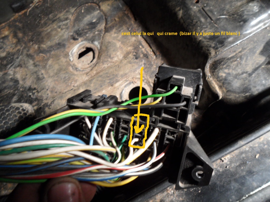

cris74230
Messages : 41
#47
Message par cris74230 »
alors , il me manque ,
tout l'eclairage interieur (tableau de bord et plafonnier) et les feux de position arriere ainsi que les feux de frein arriere .
jai les feux qui fonctionne ainsi que les clignos , sauf ce de devant car je les est par remis encore .. ( mais cest des cotés et arriere marche .. )
jai aussi , le voyant de plein phare toujour allumer , meme sans la clé dans le contacte .. ( et quand je met les pleins phares elle seteint )
j'y comprend plus rien ...
chercher une aiguille dans une botte de foin cest plus facile .. :ouin:
suz6
Messages : 590
Localisation : 07
#48
Message par suz6 »
je pense un probleme de masse a verifier en premier . les masse sont pas terrible sur le santana.
prenez soin de votre suzuki il vous le rendra
http://www.forum4x4.com/forum/showthread.php?t=70450

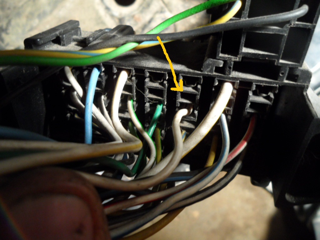

cris74230
Messages : 41
#49
suz6 a écrit :je pense un probleme de masse a verifier en premier . les masse sont pas terrible sur le santana.
Pourtant , je les est toutes mises sur la tole , meme celle que javais qui trainé non raccordé ..
jai demonter mes feux arrieres aussi ,
et ben je vous dit pas ... un champ de patate ... tous est bien oxcydé et rouillé , racorder par des sucres qui sont tres fatigué.
mais ca metonne que ca vienne de la , car jai les clignos qui marche .
je vous fait une photo tout a l'heure ..
